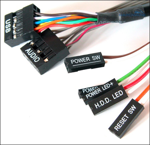

Na desce Power kontakty, od tlačítka kablík vytáhnout, budou z desky trčet kontakty Pomocí něčeho ko…

Jasan, power switch Neva Zkus i víckrát po sobě, normálně softwarově vyp a opět, jde o tu nahodilost…

Teoreticky pokud nepoužíváš reset tlačítko, ale asi ne, tak ho prohodit na zapnutí. Vypnout PC jde i…
Vypnout PC jde i dlouhým stiskem zapínacího, teď by byl power na resetovacím, funkce stejná
je sice menší, ale např. by se zamezilo nechtěnému stisknutí.
Jen je třeba si to zapamatovat. Power by samozřejmě zůstalo volně plandat uvnitř, ty kabliky
někam zavážeš...nevím, kvůli ventilátoru třeba ať si nepokecají spolu
