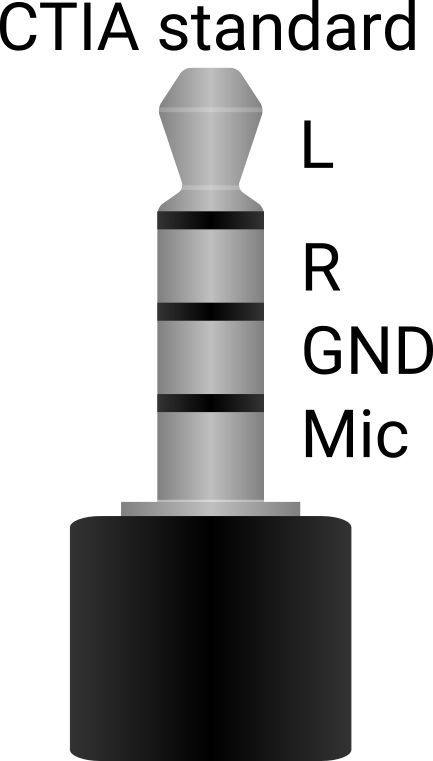

Napísal si málo informácií. Aké sú to sluchátka s mikrofónom? Do čoho ich pripájaš. PC/NB do ktorého…

Sluchátka a mikrofon jsou spojeny do jednoho konektoru (časté u notebooku), musí se rozdělit na dva…

V tom notebooku je určitě čtyřpól Zapojení, pokud chápu jak to myslíš, je takové U nás se používá CT… poslední

Napísal si málo informácií. Aké sú to sluchátka s mikrofónom? Do čoho ich pripájaš. PC/NB do ktorého ich pripájaš má 1 jack (3-pólový
[FontAwesome-Headphones-Simple-icon.png],
alebo combo 4-pólový
[headset-3337725-2783383.png]),
alebo 2 jacky (ružový a zelený)?
Tá "redukcia" totiž je na 4-pólový jack kolík
[0M8tvcjUMC1OocWW9jrHq7ucA4ijVn4R9QqWlTdBFXVIGDw2Hhq3F_vqbw3pE8zSKXQEXvARteUiuW3dJnYlV1Kf0Qtnyya9uZErVYEK]
pre 2x jack konektory (mic + phone).
A poslednej tvojej poznámke - nezhorší, pretože je to len ROZDELENIE 4-vodiča a 2x 3vodič (prípadne v mono mic) 3-vodič a 2-vodič.
