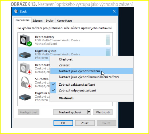

Můžeš mi prosím poslat odkat přímo na ten software? Nějak se mi to nedaří dohledat. Děkuji
Jacob222 03.09.2024 12:54
Jacob222
Pojede, nelekni https://www.axagon.eu/upload/eshop/products/195/support/ADA-71-web-guide-CZ.pdf ht…
syndrom 03.09.2024 12:55
syndrom
Jo tak to mám nainstalované. Ale ani tak zvukovka nefunguje.
Jacob222 03.09.2024 13:05
Jacob222
Při připojení mi to ve vlastnostech zvuku ukáže Reproduktory (USB Multi-Channel Audio Device) jako v…

Software jo. Přímo jsem ti dal stahovací odkaz Jenom screen z toho návodu jestli si rozumíme v tom v…
syndrom 03.09.2024 13:48
syndrom
Ve výstupu mám pouze toto: Reproduktory USB Sound Device. (alespon tohle odkazuje na externí zvukovk…

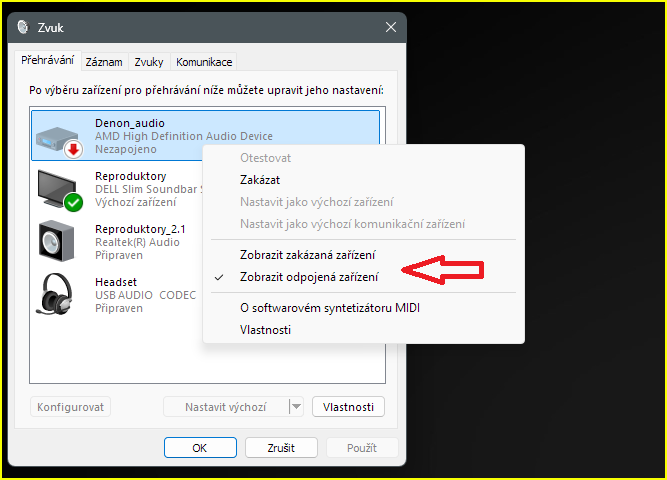

Tam teda chybí jedna položka s názvem digitální výstup - USB multi channel toto, jestli chápu Zku…
syndrom 03.09.2024 13:59
syndrom
Omlouvám se,ale ted uplne nechapu. Kdyz v kolonce zvuk kliknu pravym tlacitkem mysi (pokud to myslis…
Jacob222 03.09.2024 14:04
Jacob222
Takhle u mě aplikace ZVUK zkratka na spuštění Win+R mmsys.cpl enter vyskočí na tebe co ti ukazuju o…
syndrom 03.09.2024 14:07
syndrom
Je to tohle? SPDIF Out USB Sound Device
Jacob222 03.09.2024 14:09
Jacob222
No mělo by:!:

Ted mi to hlásí nezapojeno. Povolené to je
Jacob222 03.09.2024 14:12
