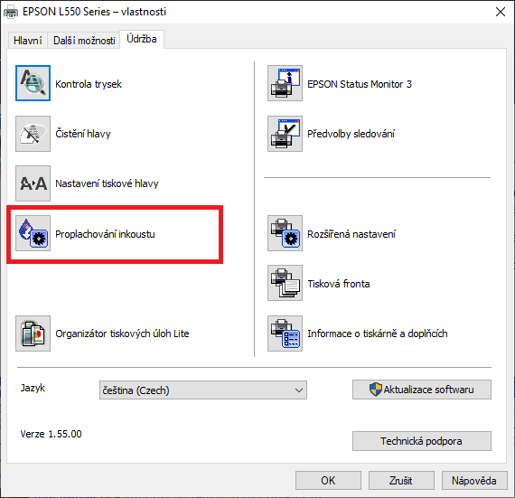

Tohle: [99008-epson-png] Je to funkce, která se automaticky provádí když tu tiskárnu koupíš jako n…

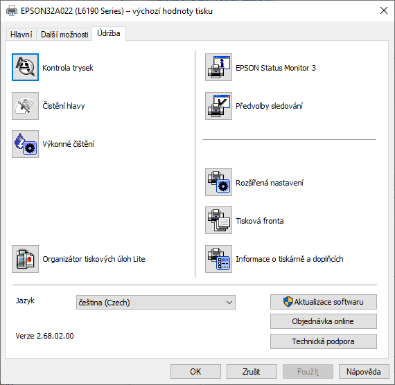

Teď jsem aktualizoval vše od Epsonu, vč. firmware tiskárny. [99009-l6190-png] To proplachování tam…
L-Core 06.09.2024 08:04
L-Core
Jak koukám na ty screeny, mě to připadá jako ztraceno v překladu, nebo li jinak přeloženo Proplachov…
syndrom 06.09.2024 08:24
syndrom
To proplachovani je u tebe to hloubkove cisteni
Jan Fiala 06.09.2024 08:33
Jan Fiala
No, že jo;-)
syndrom 06.09.2024 08:40
syndrom
Aha, jak píše syndrom, stejná ikona, to bude ono. Tohle čištění jsem dělal, spotřebovalo to inkoustu…

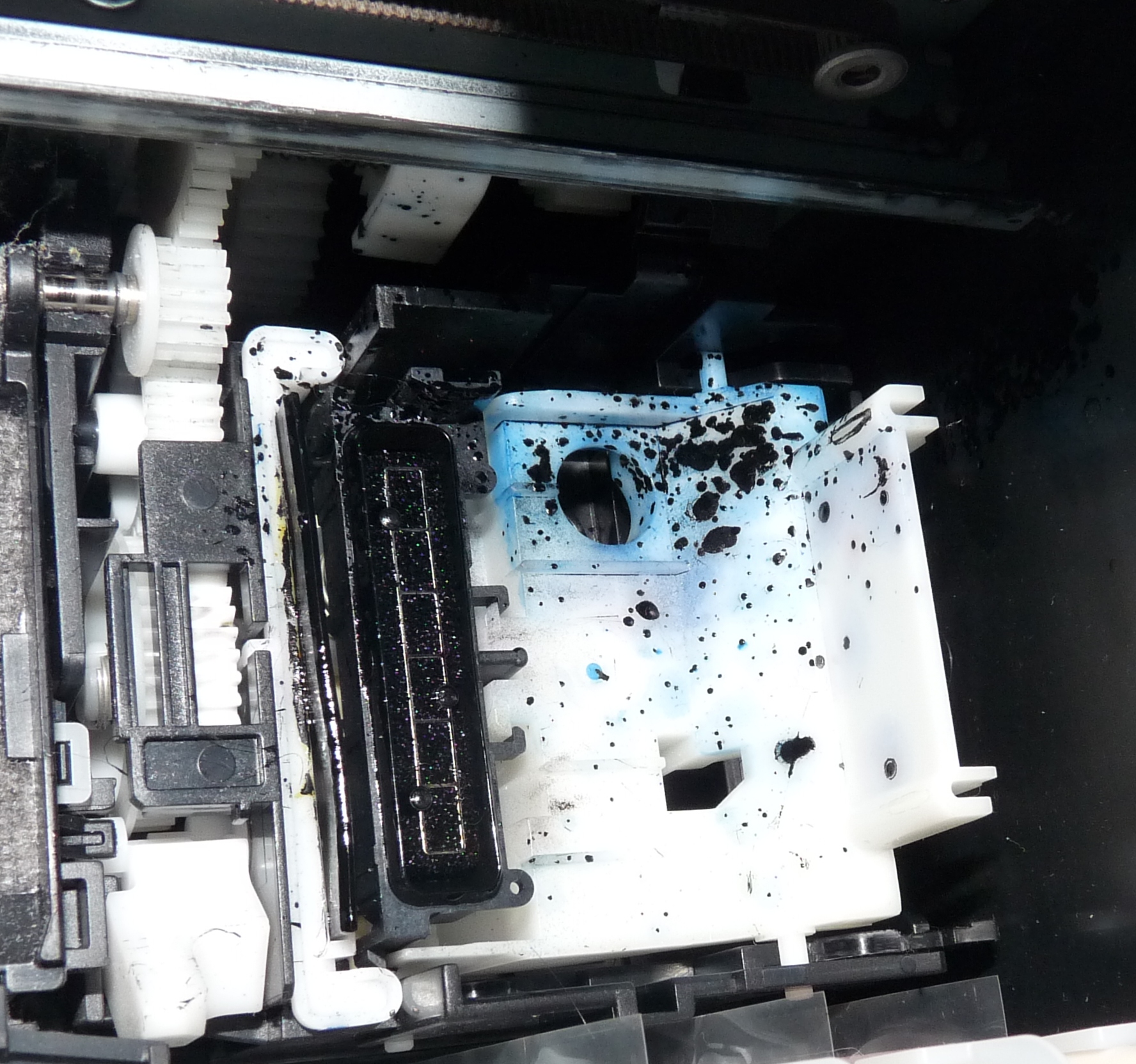

Je možné, že máš tu gumu co by měla při nečinnosti "obejmout" tiskovou hlavu s dýzami, plnou zaschlé…

[99010-epson-jpg] Takhle to vypadalo. Co jsem dokázal, to jsem vyčistil. Tiskárna tiskne (takže jse…

jj, dobrý humus, jako vždy. :-) Důležité je utřít ten gumový břit hned vlevo od "špuntu" (černý dlo…
