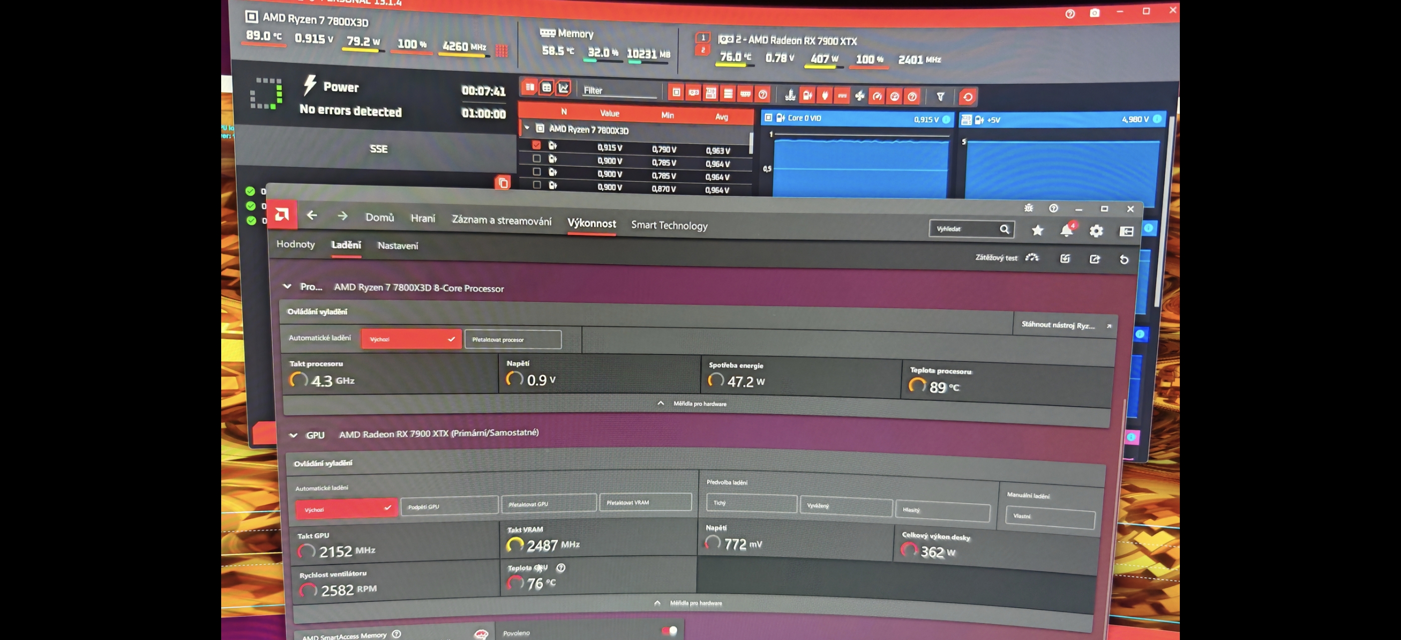

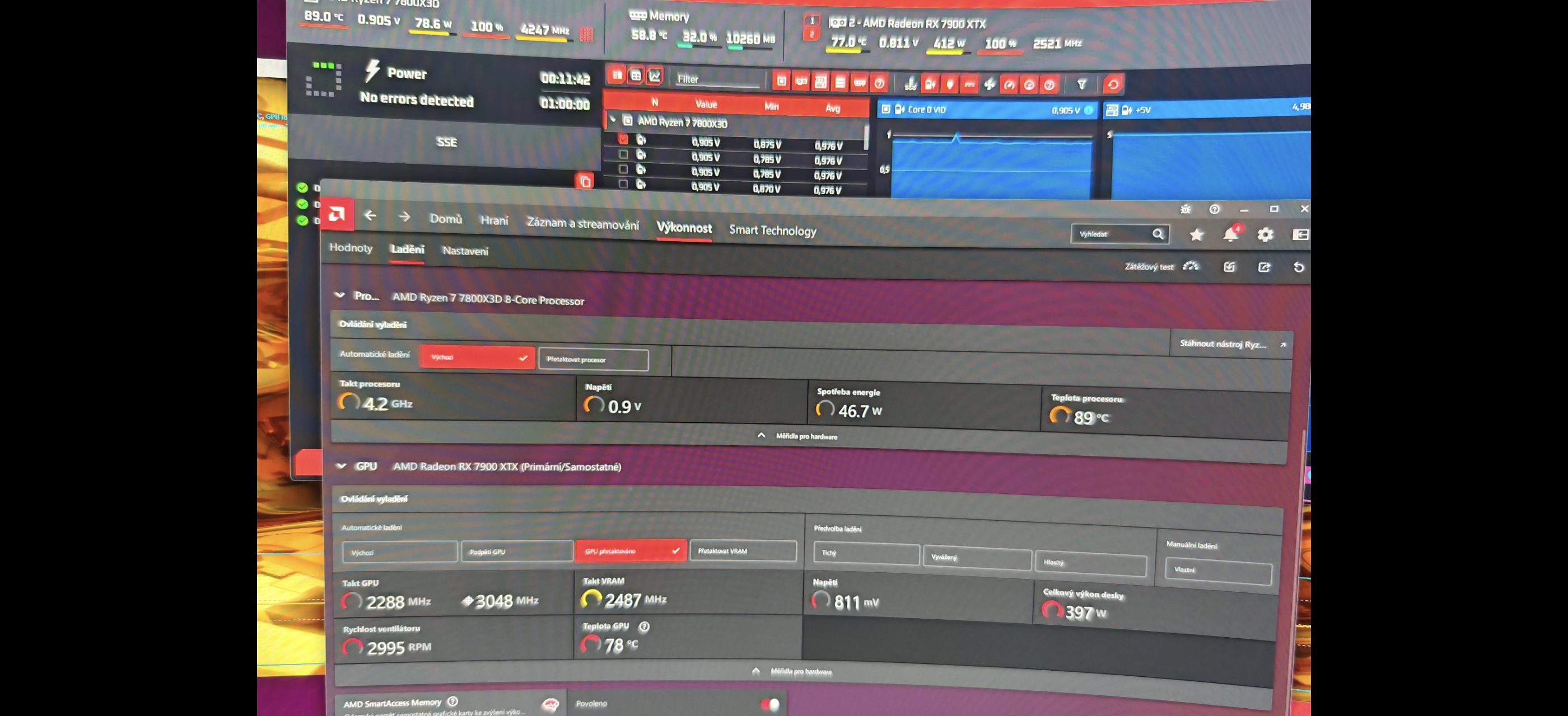

Já spíš vidím větší problém v teplotě CPU. Ber ale v úvahu, že Furmark to PC vytíží tak, že takového vytížení v praxi jen tak běžně nedosáhneš. Taky bych zkusil i nějaký jiný program na měření teploty. Třeba Core Temp, Aida 64 nebo OCCT, tam můžeš spustit i testy. Věřím, že tam budou i desetistupňové rozdíly. Zkus a uvidíš.
Zkoušel jsem i vodní chlazení od Artic 360 III a nepomohlo to tolik.stejne mi teplota šla na 89°c s grafikou i když tak byl na 4500mhz ,jeli ve směs všechny jádra na tu frekvenci ,protože jsem používal occt ,ve hře všechny jádra nevyužijí,takže teplota byla max 85°C při hraní CPU.

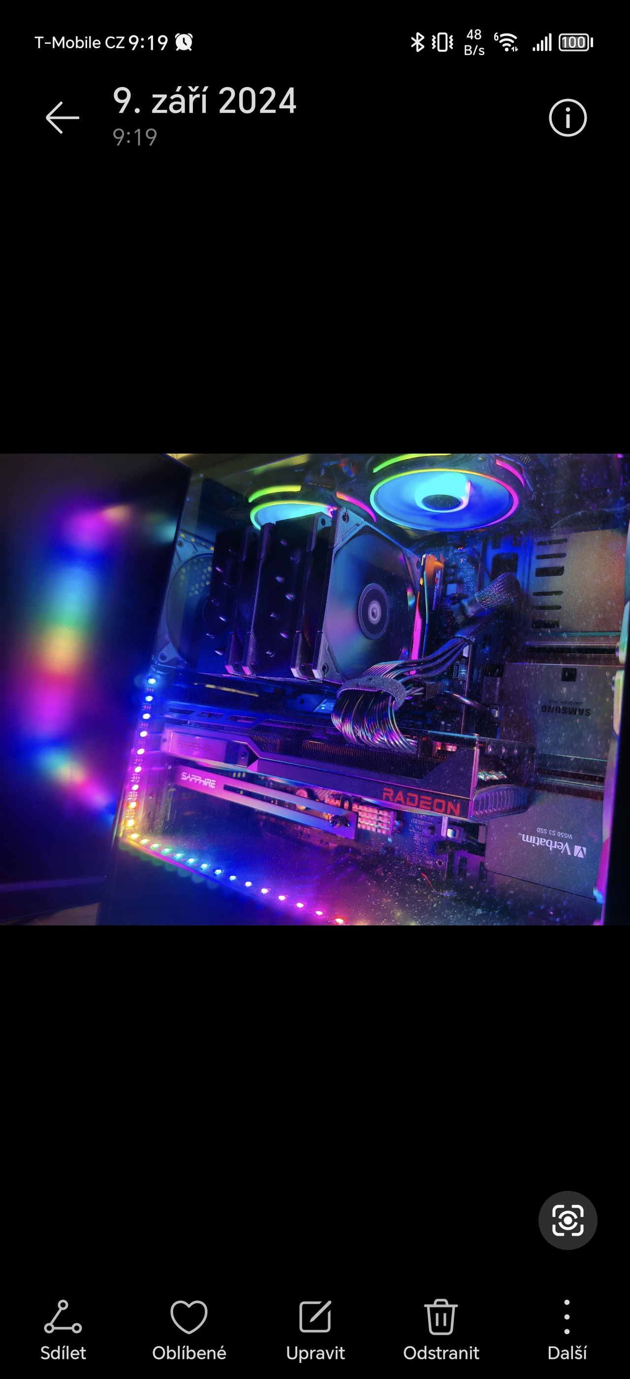

O bednu v první řadě nejde, spíše o správné nasazení chladiče a hlavně správný airflow. Tzn. vepředu dole jeden nasávací ventilátor a vzadu nahoře odsávací, aby ten vzduch bednou jen "protekl" a netočil se tam pořád dokola. Někdo to brutálně pokazí tím, že má v bedně odsávací větrák směrem za skříň a hned nad ním další větrák směrem nahoru. Ten nasávací není až tak potřeba, já ho třeba nepoužívám, ale důležité je mít hlavně výduch teplého vzduchu.

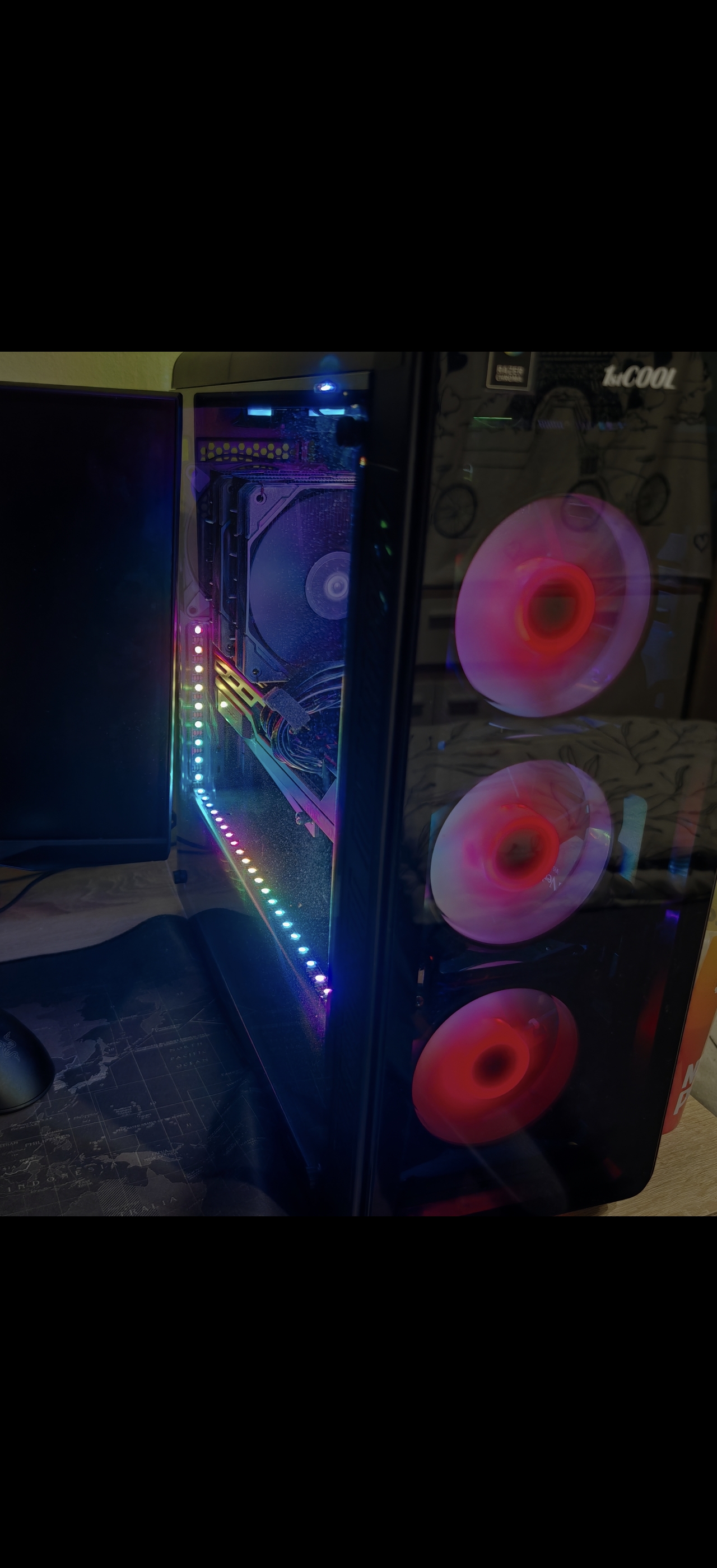

Chladič je správné nastavený na CPU :) .ve předu mám 3x ventilátor který foukají do vnitr Bedny,dva na hoře co odsáváji vzduch z bedny ven a jeden v zadu co odsava vzduch pryč z bedny .ve směs je to správné. Udělal jsem i fotky jak to mám. Ale i tak jak jsem psal budu kupovat jinou bednu,která je přímo proto stavěná. mWykPIbhKSI
Právě, že to není správně... Vymlouvat ti to nebudu, ale výsledek vidíš sám... Kdyžtak si něco přečti, ale fyziku jste snad ve škole měli... https://www.google.com/search?client=firefox-b-d&q=spr%C3%A1vn%C3%BD+airflow
Ne, přesně naopak. Přední ventilátor ale nepotřebuješ, ten vzduch se tam dostane i tak. Teplý vzduch taháš ven a nechceš ho v case hromadit...

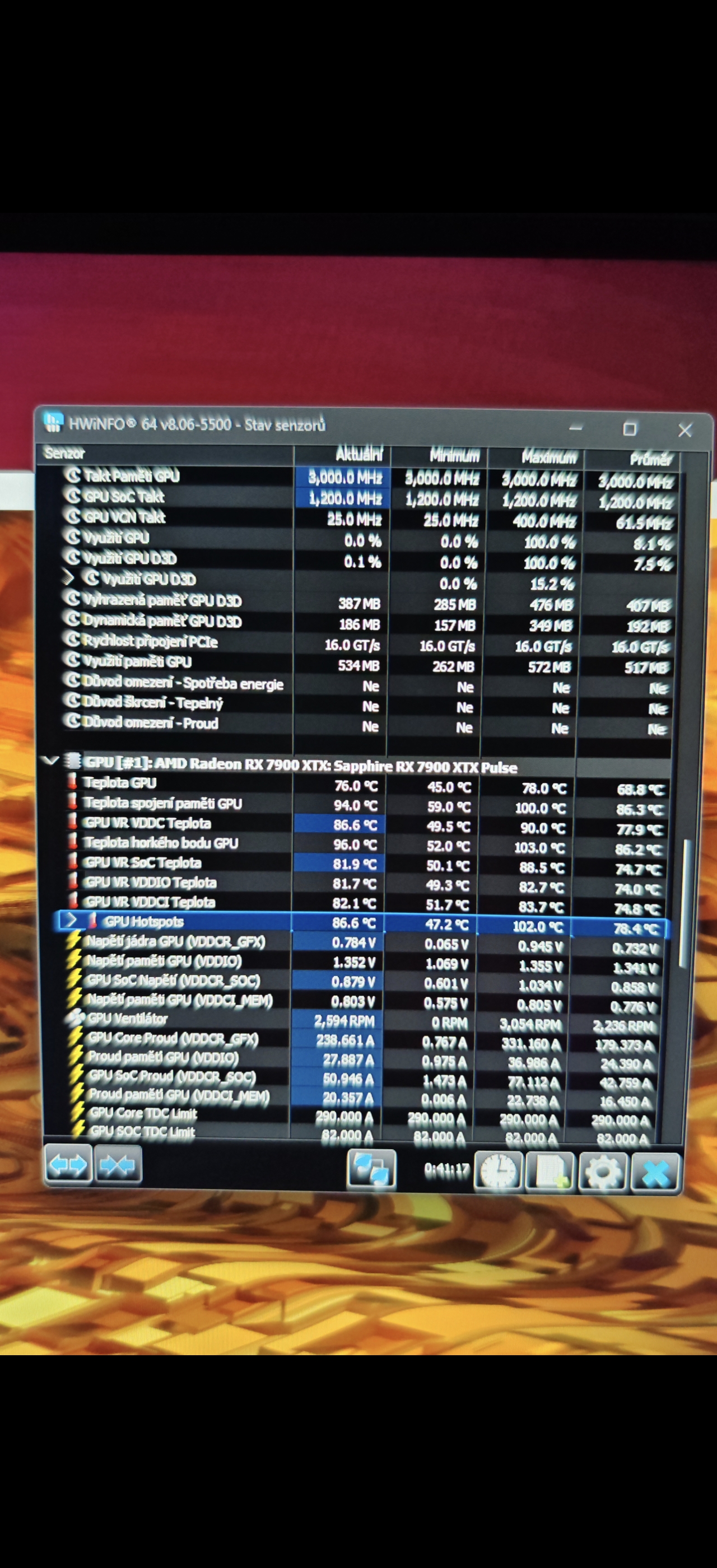

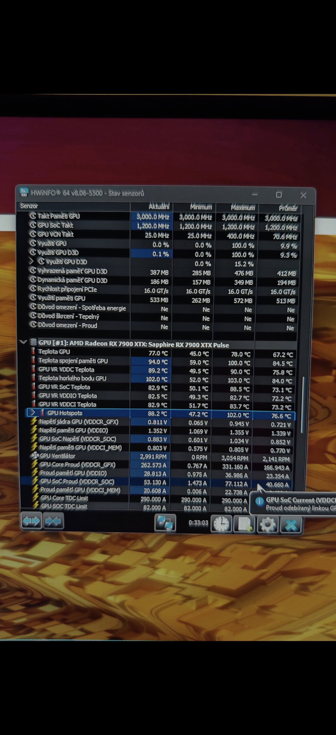

Vlastním grafickou kartu AMD Radeon RX 7900XTX (cpus-and-processors) Sapphire Pulse a při testování pomocí OCCT a Furmark jsem si všiml, že hotspot na grafice dosahuje teploty až 102°C. Z toho, co jsem četl, byly údajně s těmito kartami nějaké problémy, co se týče teplot.
Trochu mě to znepokojuje, protože kdybych o tom věděl dřív, možná bych zvolil model RX 7900XTX Nitro+ s větším chladičem.
Můžete mi prosím někdo potvrdit, zda je tato teplota v pořádku, nebo jestli bych měl podniknout nějaké kroky ke snížení teploty? Je to u tohoto modelu normální, nebo bych měl zvážit nějaká opatření, případně reklamaci?
Děkuji za informace.
Přikládám fotky z testování.
