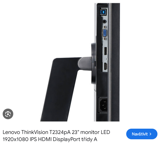

Tak nevím, všude se uvádí, že HDMi má. Specifikace výrobce (PDF): https://psref.lenovo.com/syspool/…
host 09.09.2024 13:27
Já tam HDMI prostě vidím. :-) [99032-screenshot-thinkvision-t2324pa-png]
host 09.09.2024 13:30

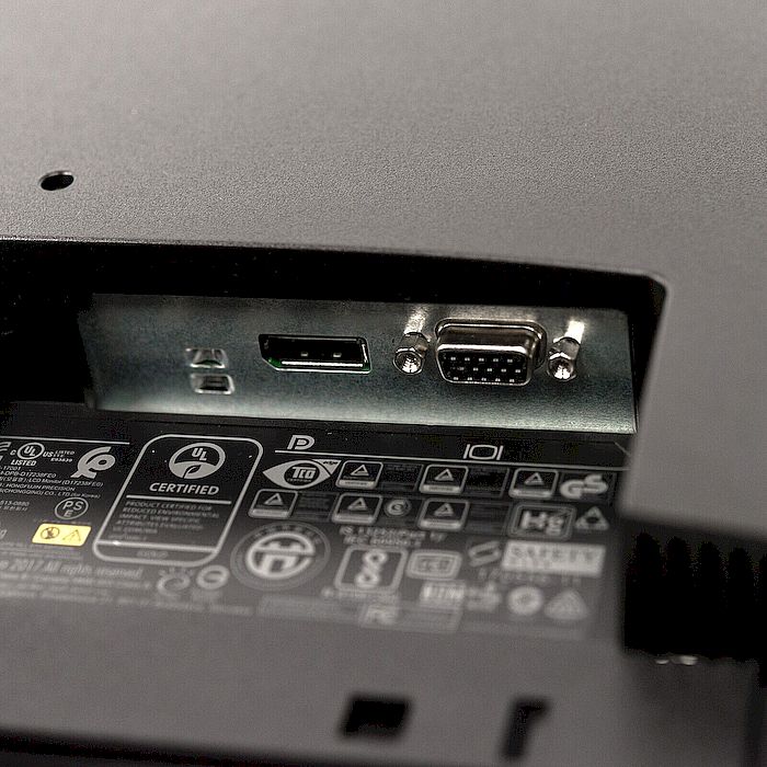

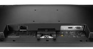

Tam je nějaký maglajs v těch typech S USB hubem má i HDMI Bez HUBu ho nemá
syndrom 09.09.2024 13:46
syndrom
Odkud máš ty obrázky? Máš nějaký odkaz na ten typ bez USB hubu?
host 09.09.2024 13:51
Ty jo, neschoval. Jen to byl nějaký rozsypaný čaj Ale je to asi tak, dohledám znovu
syndrom 09.09.2024 14:06
syndrom
Samozřejmě jsem to nenašel, klasika pro tazatele @truhlik upřesni prosím, jestli v monitoru máš U…
syndrom 09.09.2024 14:23
syndrom
Tvůj prohlížeč nemá historii (Ctrl+H)? ::)
host 09.09.2024 14:33
Já tu stránku neotevřel, jen google vyhledávání obrázků s popiskem I to jsem samozřejmě použil, jen…
syndrom 09.09.2024 14:51
syndrom
USB HUB ma, dokonca aj miesto na HDMi, ale konektor nieje, asi to mal niekto uz v rukach :-) zobral…
