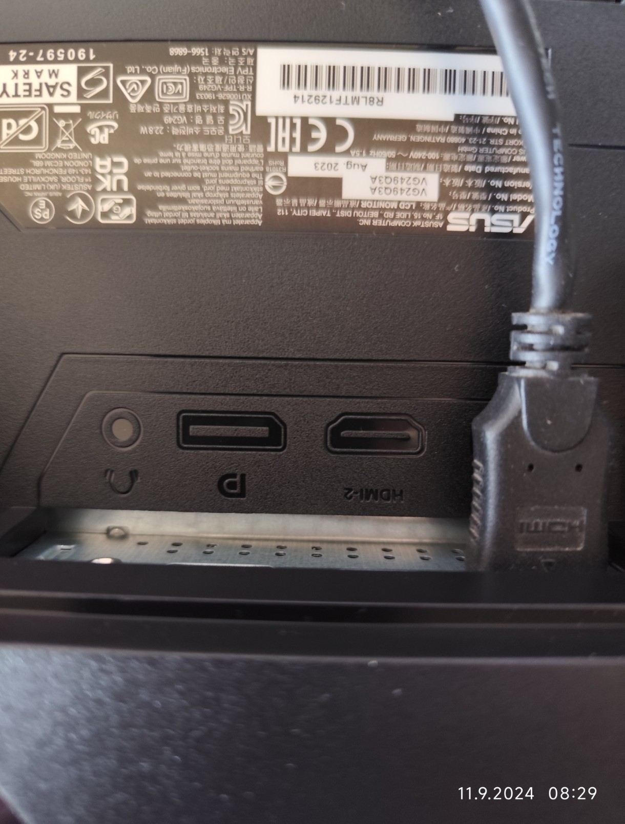

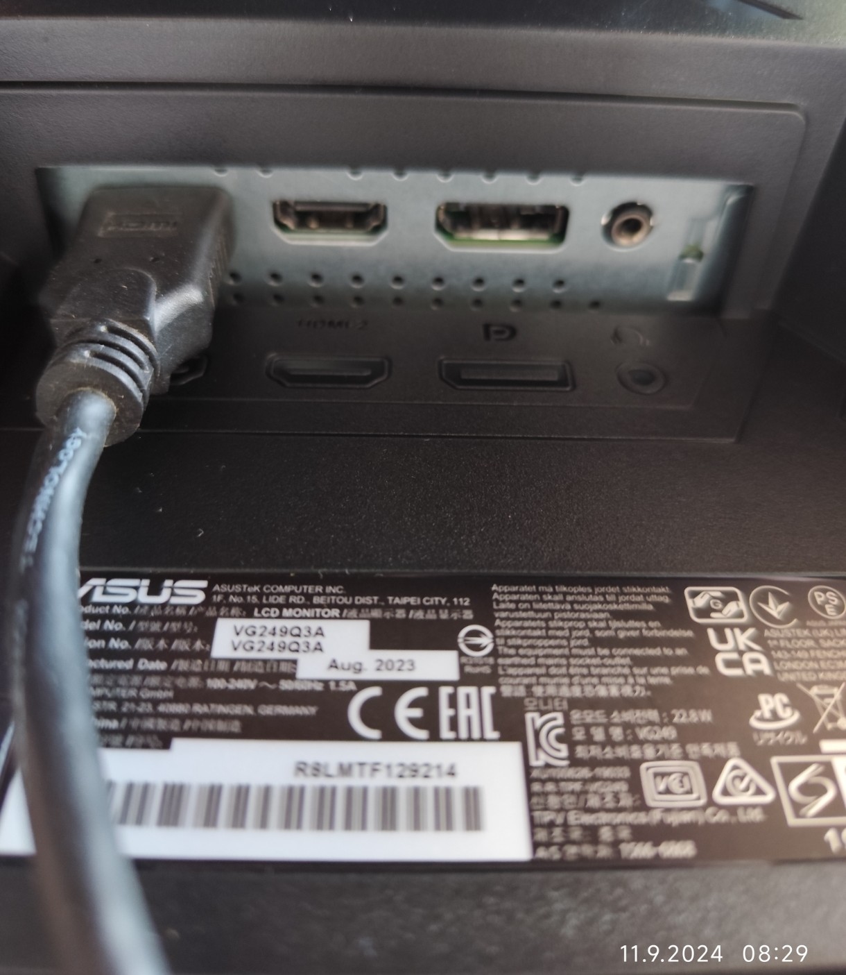

Dobrý den chtěl bych poprosit o radu koupil sem monitor který ma 1 HDMI , 2 HDMI A nějaký PORT.
BOHUŽEL NOTEBOOK NEMÁ ANI JEDNO Z TOHO.
Jak to mohu propojit monitor s notebookem.
Můžete mi prosím poradit a popřípadě dat odkaz co mám koupit.
Foto monitoru níže.

Ten "nějaký" port je Display port. Jaký konektor má tajný notebook jsi nenapsal, takže opráším křiš…
Jaký konektor má tajný notebook jsi nenapsal, takže opráším křišťálovou kouli - novější notebooky mají HDMI - ten tvrdíš, že nemá. Starší notebooky mají VGA D-SUB a ten zas nemá monitor - takže smůla.
