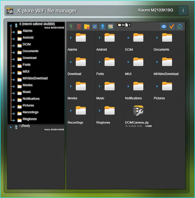

V první řadě je třeba použít kvalitní USB kabel a počítač, který není domrcasený nějakým všehoschopným antivirem. Režim přenosu musí být "Přenos souborů/Android Auto"
Já používám v mobilu X-plore ve kterém spustím "sdílení souborů přes WiFi"
Jen je nutný telefonu přiřadit v DHCP na pevno adresu aby měl pořád stejnou, protože se na něj připojuje přes webový prohlížeč,
a je potřeba za adresu ještě port, ale dobře pamatovatelný, 1111, prostě se vytvoří záložka a je to na furt
X-plore ve free má něco málo reklam úplně dole. Dá se mu borcovi poslat symbolicky, virtuálně "pivo" má to tak udělaný a pak je to úplně čistý
https://www.lonelycatgames.com/apps/xplore
