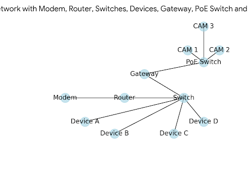

chci si zřídit kamerový systém, který bude napojen na domácí datovou síť a tomu všemu zajistit internet. Vcelku se mi zalíbil systém od Unifi, ale mám nějaké nejasnosti ohledně zapojení. Snažil jsem se udělat náčrtek, ale je to pomocí mobilu, takže dovysvětlím:
Kamery (CAM) - bude jich asi 6
Device - 5 datových zásuvek
Gateway - Unifi to vysloveně nevyžaduje, ale CloudKey+ má i vlastní disk (vyměním za větší), takže bude sloužit i jako úložiště pro kamery.
Dává smysl zapojení dle obrázku?
Díky.
Schéma je blbě, propojuješ sítě přes ten Cloudkey. Pokud jsi měl na mysli Gateway, pak nechápu ten d…

Děkuji za odpověď. Ten router jsem nedostatečně popsal. Jedná se o mesh wifi router. Tedy pokud pone…

Ještě jednou: Cloudkey není Gateway! Má jen jeden port. Osobně bych to tedy stavěl úplně jinak, ale…

Díky za vysvětlení. Měl jsem za to, že ten Cloudkey je pro připojení systému k internetu přes např.…

Schéma je blbě, propojuješ sítě přes ten Cloudkey. Pokud jsi měl na mysli Gateway, pak nechápu ten další router.
Obecně: kamerovka se připojuje správně tak, že kamery jsou ve vlastní VLAN nebo fyzické síti, která je připojena k jednomu portu NVR. Druhý port NVR je pak připojen do běžné LAN. Pokud má NVR jen jeden port, je společně s kamerami v dedikované kamerové síti a přístup k němu je přes router.
Děkuji za odpověď.
Tedy pokud ponechám kamery zapojení na PoE switch, tak odtud by měly přes Cloudkey jít přímo do wifi routeru? Modem bude outdoor, takže se do něj musím přes něco dostat a ten wifi router mi přijde jako rozumná možnost.
Osobně bych to tedy stavěl úplně jinak, ale bez nějakého situačního plánku, znalosti zda je dostupná technická místnost apod. to nemá smysl rozvádět dál.

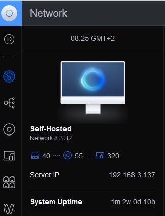

[99075-poradna-jpg]
Tu vidis na sieti 40 switchov, 55 AP a 320 klientov pripojenych sucasne. Hostovane na virtualnom kontroleri.
