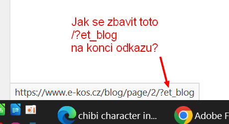

Ahoj, před rokem jsem psal blog pro e-kos.cz (https://www.e-kos.cz/blog/) a vše chodilo. Teď ho píši zase, ale nechodí procházení mezi stránkami blogu, zobrazuje se pouze 6 posledních článků na úvodní straně blogu.
Přišel jsem na to, že to dělá ono /?et_blog. Vymazat to mohu v editoru šablon, ale vůbec netuším, kde to hledat. Žádný soubor něco jako "blog.php", nebo tak, jsem v editoru šablon nenašel.
Kdybych měl přístup na ftp, tak si ty soubory stáhnu a v PSPadu (který umí prohledávat soubory) to mám nalezené raz dva (doufám) a v administraci bych to pak umazal.
Ten web jsem nedělal a mají tam 20 pluginů. Myslím, že to má na svědomí některý z nich.
[99086-odkaz-et-blog-png]

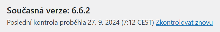

Jakou máš verzi Wordpressu? Aktuální je 6.6.2 a koukám, že ten plugin byl aktualizovaný naposledy př…
host 27.09.2024 07:11
Je tam 6.6.2 [99101-verze-png] poslední
