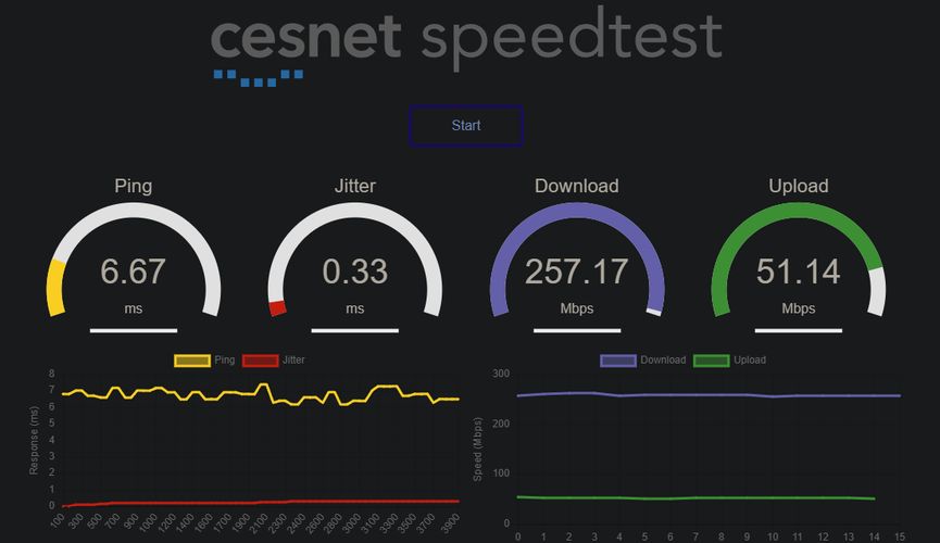

Když jsme u toho, bezdrát, tarif 250/50 vůbec si nestěžuju a jsem spokojený
