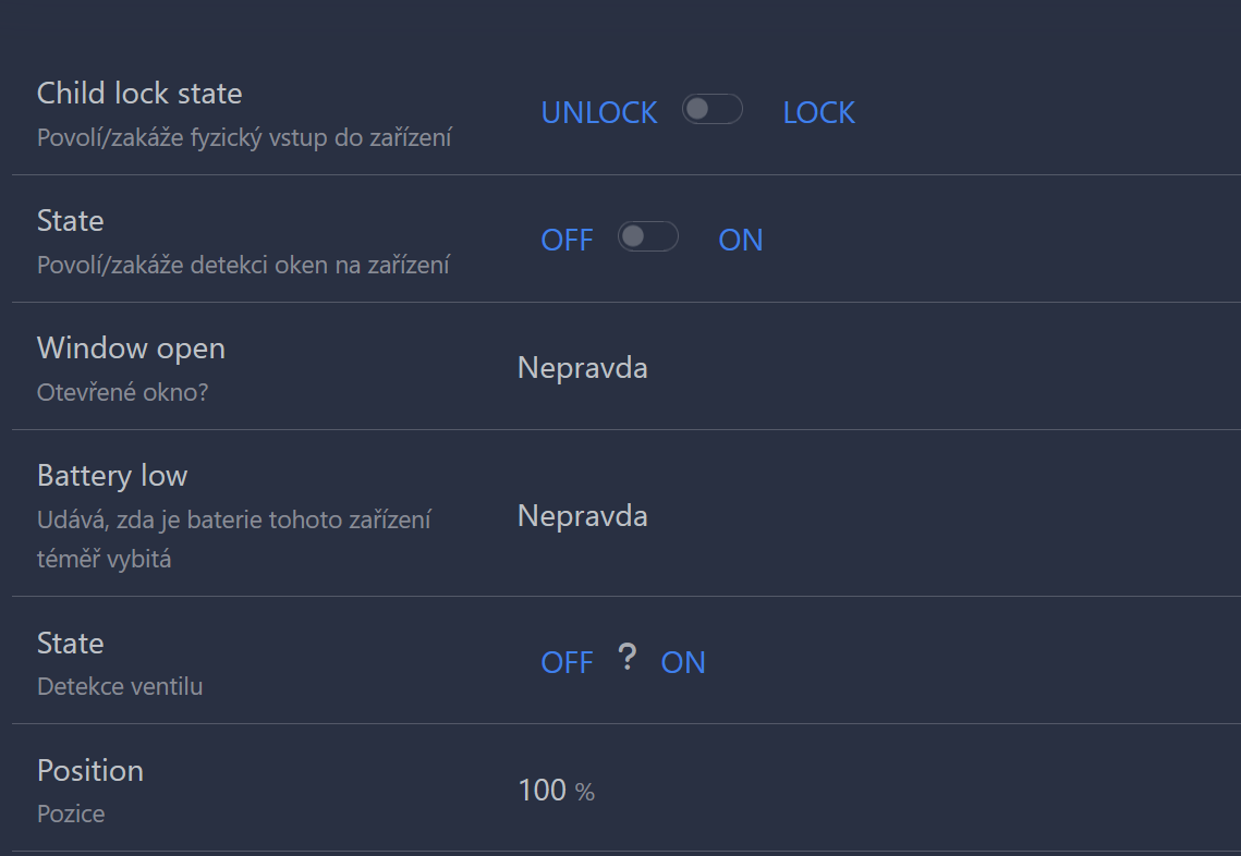

Tyhle IMAX hlavice udajne poskytuji utoven otevreni ventilu. Muzes mi to prosim potvrdit? Idealne, kdyby hlavice rekla, ze je otevrena treba na 50%.
Jsem tam našel jen position, ale je to neaktivni a pokud se to da měni jsem nezkoušel
https://postimg.cc/ThkfhSDV
Nepotřebuji řídit pozici, jen ji použít v podmínce. A to by asi mělo jít (Obrázek se nenačetl)

Tady máš ten obrázek.
