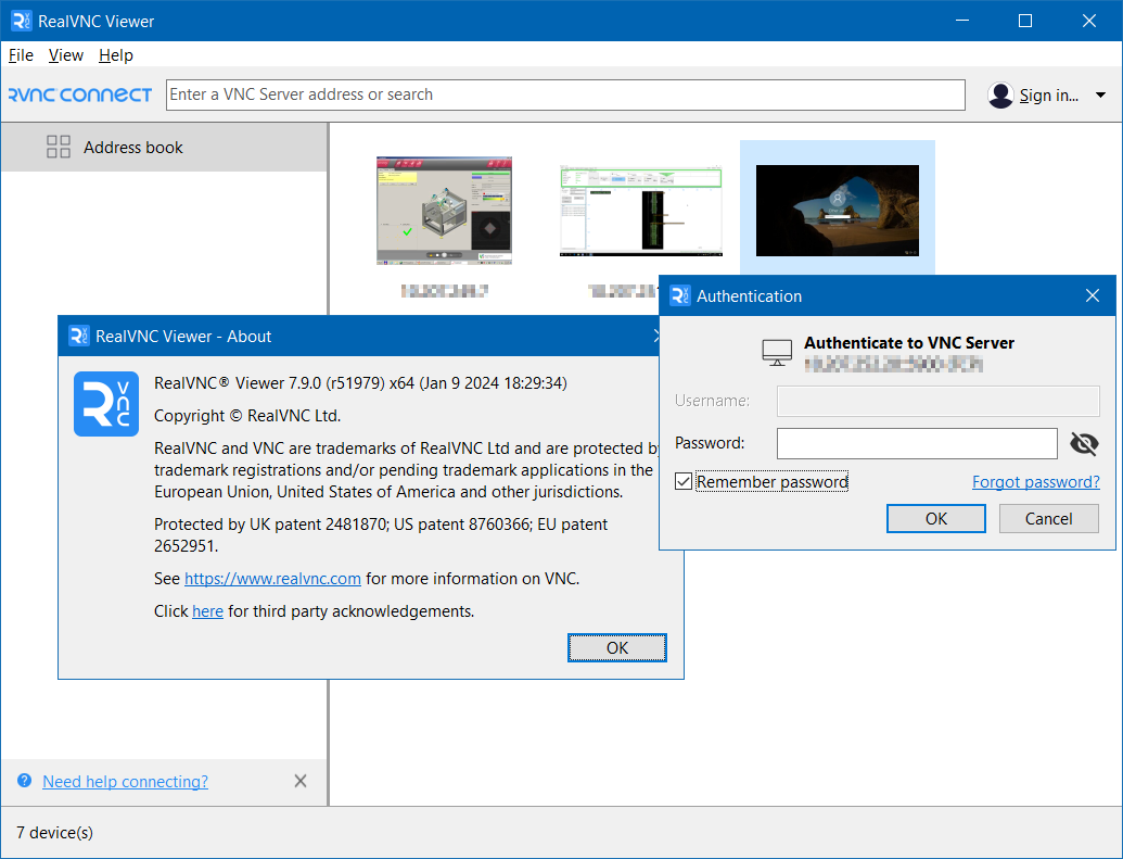

Jsi mně ale vubec nepotěšil. Třeba ten RealVNC to neřeši. https://postimg.cc/LJCXfy9t Riziko snad př…

tak soráč. zatímco tupá hesla v zástupcích na ploše můžeš s vhodným účtem prohledat v celé síti, ten…

Soráč, je to tedy ještě větší riziko. Díky za upozornění.
