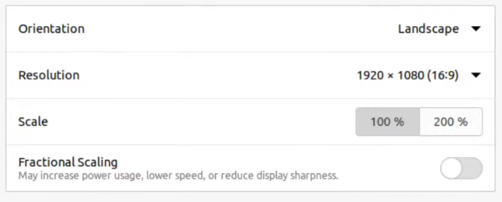

V nastavení obrazovky to máš nejak podobne? [99349-1-png] nový

Héééj pme. :-D Co je Tvojí náplní práce? Klučino, jsem Ti nesmírně zavázána. Je to nádhera a já Ti m… nový

Ešte pozor na to, že po reštarte sa to nemusí napraviť...toto nastavenie si treba uložiť niekam do .… nový
