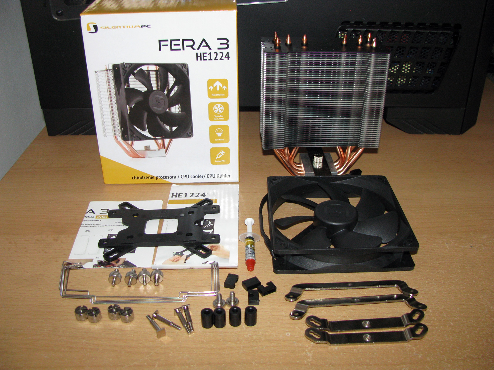

Zdravím, měnil jsem procesor na starším PC z i5 na i7 a něco je špatně. Když jsem dotáhl šrouby chladiče CPU ( mám tenhle SilentiumPC Fera 3 HE1224, montáž- watch ) tak počítač nereagoval na zapnutí. Když jsem, ale šrouby lehce povolil, tak začal takový "breathing" kdy se začal rozbíhat zdroj, rožlo, větráky a po pár sekundách se vypl a takhle pořád dokola. Když šrouby chladiče povolím fakt hodně na volno, tak se normálně PC zapne a rozjede a vše funguje. Takže úplně nerozumím čím to je a jak to mám řešit. Vypadá to jako špatný kontakt, nebo je moc "znásilněn" ten procesor? Teď s tím hodně povoleným to není úplně ono, chladič se pohybuje a stačí žduchnout do bedny při zapnutém stavu a vše zamrzne, napájeno, ale nereaguje obraz, myš. A při vypnutém žduchnutí do bedny to stejné "dýchání", pak stačí rukou lehce pohnout chladič a už to naskočí. :/ MB samozřejmě ten typ procesoru podporuje.

MB samozřejmě ten typ procesoru podporuje. To není tak samozřejmě. Jedna věc je podpora desky, druh…

Muze jit o studeny spoj, coz se da videt docela casto. Jinak v IT se nikdy nic neutahuje na silu.

Jenže při výměně a "přetažení" šroubů snadno nějaký ten tenoučký spoj kdesi uvnitř vícevrstvé desky…

Nakonec to vypadá bylo moc utaženým prostředním šroubem, mezi těmi co se utahují naposled- na videu… poslední

Z videa není jasné, zda ty 2 šrouby mají být "nadoraz" nebo "s citem". Ten 2. vypadá nadoraz, ten 1. ale ne. Co píší v návodu?
PS: podle toho, jak jsou ty "nosníky" masívní, bych řekl, že "s citem", ne nadoraz.
Toto som presne riesil pri stavbe svojho PC s rovnakym chladicom. Pisal som na podporu a odpoved bola, ze nedotahovat na doraz. Dotiahol som teda podla uvazenia, asi na 3 otocky sroubovakom. Chladic pevne drzi, PC funguje uz 4 roky bez problemov. Nemaju to moc idealne vymyslene. Ak by som to dotiahol na doraz, tak snad CPU prerazi dieru do dosky :-)

To není tak samozřejmě. Jedna věc je podpora desky, druhá věc je verze biosu. Ale to by se asi neprojevovalo takhle.
Jakou má deska patici? Když vrátíš zpátky i5 tak funguje s dotaženým chladičem? Může být problém v desce, že jsou přerušené spoje ve vícevrstvém PCB, který se utažením chladiče prohýbá.
