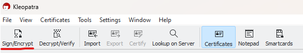

Toto vypadá jednoduše ale.... třeba click encrypt with public key v Kleopatře nemám.

Vážně tam tohle nemáš?

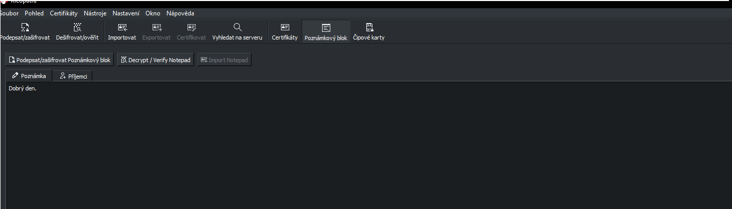

Velice se omlouvám, že jsem dlouho neodpověděl, ale snažil jsem se a pořád nic. Jinak ano, toto mám.
A co konkrétně znamená "pořád nic"?
Nemohu prostě to "udělat"
Skvělý popis problému.
Potřebuji zašifrovat zprávu, kterou odešlu do chatu a příjemce ji bude moc dešifrovat a vidět, to co jsem tam napsal. Hlavně potřebuji jak se to v kleopatře vše dělá. Dám poznámkový blok v kleopatře, napíšu do něj třeba ahoj, dám, co jsem teda zjistil, v kleopatře je karta příjemci. Podepsat jako: to budu asi já..... encrypt for me a encrypt for others. Pro others tam bude příjemce, ale když mám pouze --------BEGIN PGP PUBLIC KEY BLOCK-------- tak co s tím? Když dám zašifrovat, tak mám toto. To je jakoby zašifrovaná zpráva..... ale co s encrypt for others?

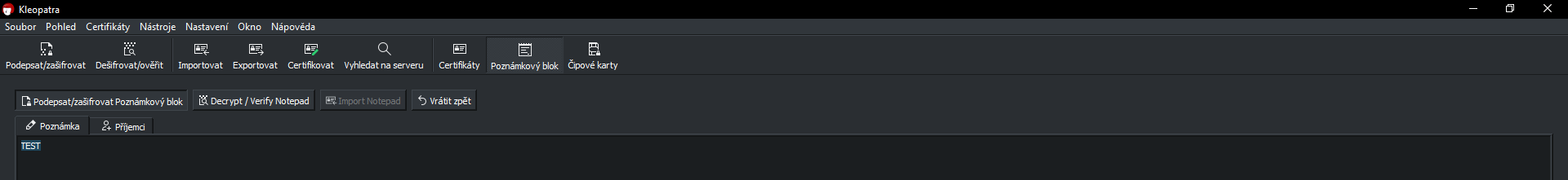

Je tam: TEST
... ale ještě jsem nezjistil jak poslat zprávu tobě, jak jsi to provedl?

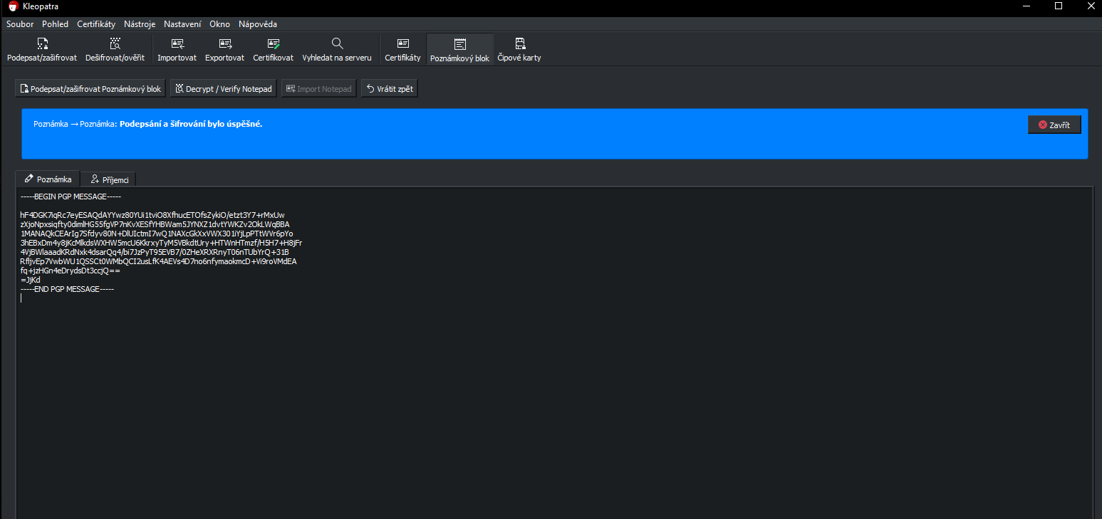

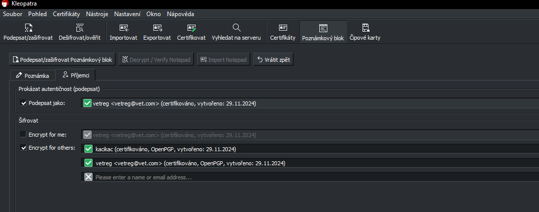

Pak stačí dát zašifrovat a pak mi to zkopírovat.
Jo, funguje to. Konečně. Díky moc všem za pomoc.
jj, udělal jsem to podle toho tvého návodu v zašifrované zprávě
Díky moc za pomoc.
Prostě musím mít toto nebo ten soubor asc. Ve schránce dát import certifikátu, poté upravit v příjemci encrypt for others, napsat text, který zašifruji a pak zkopíruji BEGIN PGP MESSAGE a to odešlu příjemci a ten si to dešifruje.

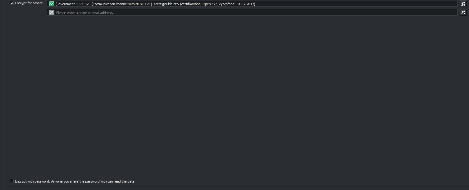

Opravdu děkuji
Daval jsem ti odkaz s navodem. Je tam popsano vygenerovani klicu i nastaveni nejcasteji pouzivanych mailových programu. Navod je cesky s obrazky. Kdyz nezvladnes ani tohle, tak to vzdej.

Vypadá to jednoduše, ale vůbec nevím, jak to v kleopatře udělat.
Edit: Jaj. Vůbec jsem si toho odkazu nevšiml.
Je to správně? Teď by příjemce měl dát Decrypt /Verify Notepad a bude mít mojí zprávu že?

1) Kleopatra je jen generování klíčů, nic nikam neposílá.
