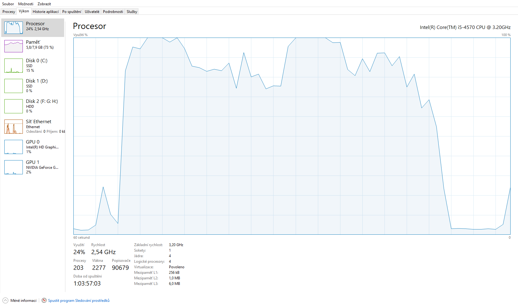

Zdravím, poslední dobou pozoruji vysoké zatížení procesoru prohlížečem (100% a chvilkové jakoby zamrznutí). Používám Chrome ale zkoušel jsem i na Edge. Hodně je to znát na iDnes, kde je spousta reklam (mám tam vypnutý adblock).V srpnu jsem přeinstaloval OS (mám win 10 pro) a nejsem si jistý jestli ty problémy nezačaly tímto. Jinak po přeinstalaci zasviněného OS na SSD vše šlape jak hodinky.
Intel Core i5-4570
8 GB DDR3 SDRAM
Gigabyte Z87-HD3
Je to 10 let staré PC
Děkuji za případné reakce.

Jde o to že naklikám 5 oken na idnes a prohlížeč jakoby zamrzne - nejde mezi okny přepínat, což před tím reinstalem nedělalo, otevřel jsem i 15 oken a nebyl problém. Nevím co je ESP a upřesnit zátěž nedokážu, moc tomu nerozumím. Myslel jsem, že půjde o nějakou maličkost a řešení bude jednoduché. Takto nějak vypadá zátěž procesoru při zpracování těch 5 oken.
