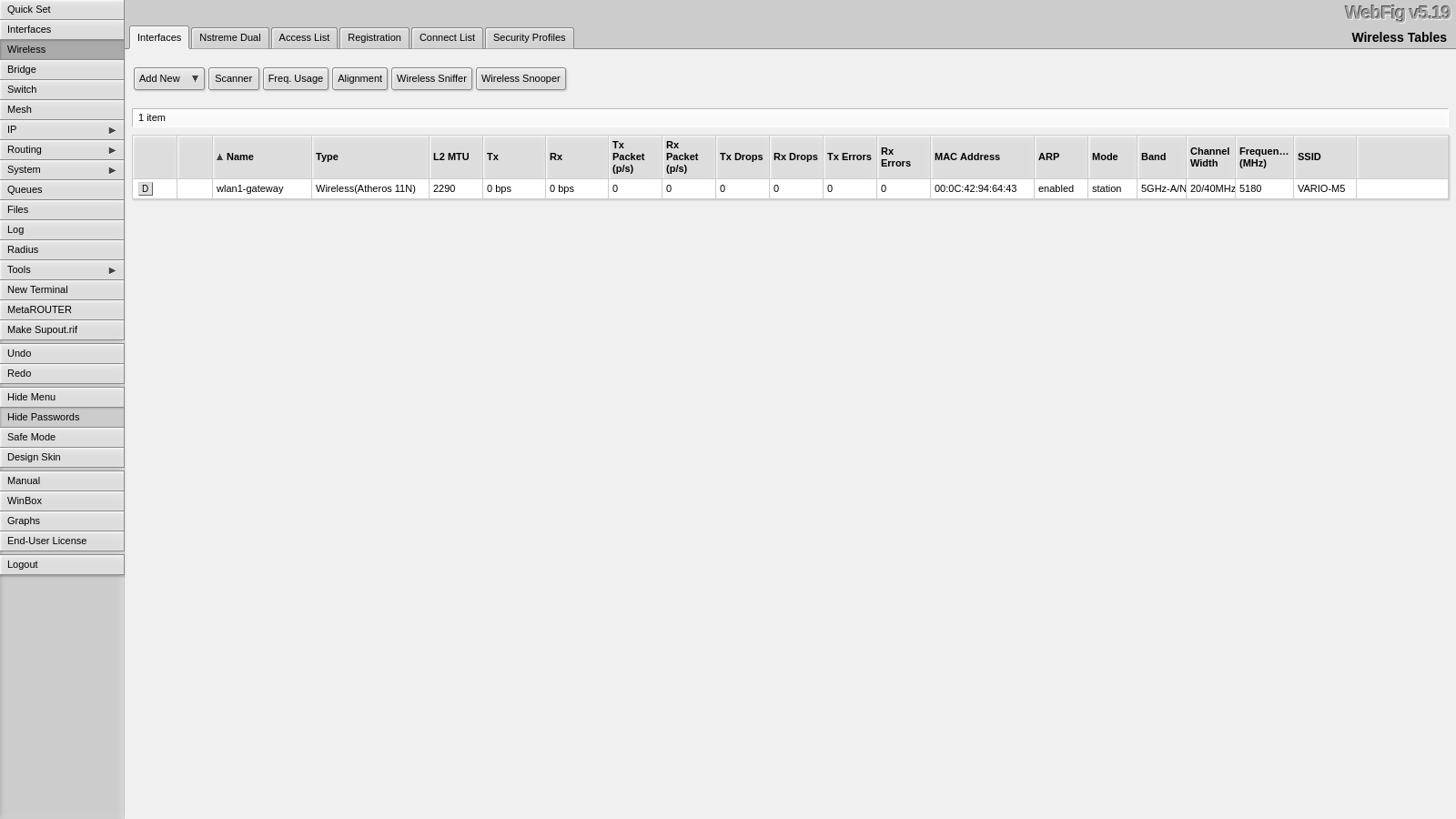

1.resetni router do výchoziho nastavení drzenim reset tlacitka (10s) pri zapnutém routeru nebo pres menu System / Reset configuration, aby se eliminovaly vsechny případné zásahy
2. quick setup - Bridge AP
nebo to nastav podle tohoto navodu:
https://wiki.mikrotik.com/Manual:Wireless_AP_Client

Jde to udělat jen přes web přístup nebo je podmínka ten Winbox?
To menu v návodu totiž absolutně nesouhlasí s tím, co mám já.
Mám úplně něco jinyho.
Skús kliknúť na End-User Licence /predposledná položka dole v menu/...

podľa všetkého sa RB711 predávali s licenciou level 3, ktorá nastavenie ako AP nepodporuje...je nutné kúpiť licenciu level 4...
keďže sa pýtajúca neunúvala kliknúť na licenciu a overiť si ju, nemám záujem ďalej sa jej venovať...
Ten RB není na netu připojenej a když kliknu na tu licenci nic tam neni. Jen blbej výpis o licenci a odkazy na mě neznámy věci. Nikde číslo licence není
Okrem toho, ze je priamo na stranke vyrobcu, je aj na kazdom odkaze z Google, takze staci napisat rb711 a hned vies aku ma licenciu.
Licencia sa da kupit s L3 vies spravit len PtP spoj.
System - Licence, alebo v terminále: /system license print
Děkuji. Je to trojka. Takže vyhazuji do elektroodpadu.
