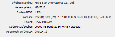

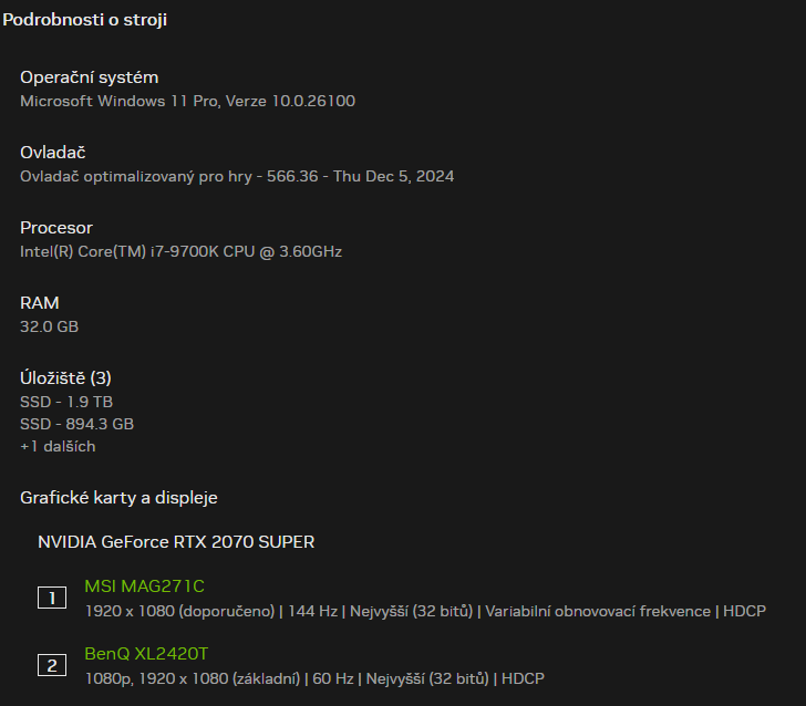

Ahoj, zdravím! Chtěl bych se zeptat, jestli někdo neví, co by mohlo být příčinou problému, který poslední dobou mám. Když hraju, tak mi občas spadne využití grafiky úplně na 0%, hra začne hodně lagovat a po nějaké době se využití grafiky vrátí zpátky třeba na 55%. Tohle se děje docela často a výrazně to ovlivňuje herní zážitek. Máte někdo nějaké tipy, co by to mohlo způsobovat nebo jak to vyřešit? Díky! ovladače mám nejnovější a zkoušel jsem i nainstalovat Steam a hru na jeden disk, ale problém pořád přetrvává. PC sestavu posílam do přílohy

zkousel jsem smazat ovladace grafiky pomoci DDU a naistalovat na novo v default nastaveni tak to tes…

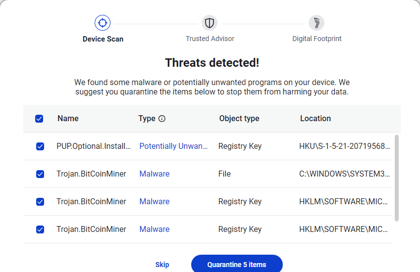

jeste jsem projel malwarebyte pc a zjistilo to ze mam trojany a asi nekdo sosal bitcoiny :D poslední

no instalovali to v czc a ted jsem to instaloval ja a ted me prislo ze to zas zacina delat a teploty velke nemam uz fakt nevim ale zajimave je ze kdyz me padne to vyuziti grafiky tak zaroven padne i GPU Core clock 1965mhz na 1605mhz
pokazde co skocim do windousu tak gpu core clock padne na stejnou hodnotu 1605mhz

ano, hraju po síti, mám optický internet a latence (MS) mám nízké. Moje disky jsou následující:
3x Kingston SKC3000 2TB M.2 (tam mám hry)
Klasický HDD Seagate Barracuda 2TB
Patriot Burst 1TB (kde mám Windows)
Snažím se sledovat co jde
Co se týče swapu, co je swap. 😄
Pokud jde o využití grafické paměti, ve hře mám aktuálně 6,6 GB z 8 GB.
Jinak jsem si všiml, že když se mi hra zasekne, disk, na kterém mám Windows (Patriot Burst), skáče na 100% využití. To je asi příčina toho zasekávání.
Díky za tipy, pokud máš nějaké rady, budu rád!
