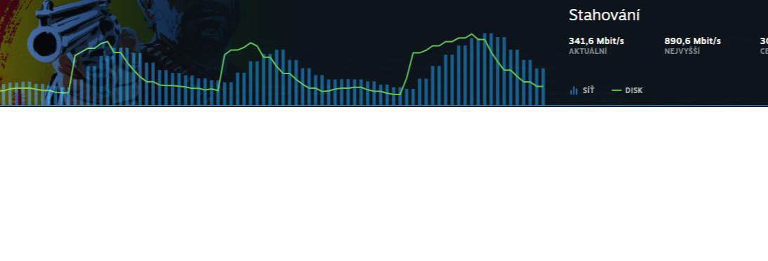

Ahoj. Chtěl bych se zeptat. Včera sem stahoval první hru ze služby Steam a během stahování mi padala rychlost stahování a zápisu v intervalech někdy z 850mb/s až na 0. Viz screen. Čím to může být? Jde o M2 disk (Adata legend 800) a je starý dva týdny. Může být nějak špatný? HDtune neukázalo nic špatného. Pošlu obrázek pro představu. Děkuji za radu.

Asi si nepochopil, ako sa to "sťahuje"! Zo serveru Steamu (Valve) sa to komprimovane sťahuje po blokoch (paketoch) a ukladá na disk, kde sa to spojí a posiela do cache. Z nej sa to potom inštaluje na disk, vrátane dekomprimácie a následné uloženie do cieľovho adresára Steamu (Steam Library/steamapps/common/....) - všetko závisí aj od rýchlosti disku, veľkosti cache, rýchlosti dekompresie. Podľa obrázku je to v norme, pri sťahovaní zo serveru často zníži rýchlosť, pretože cache nie je celkom vyprázdnená a takto "čaká" na jej uvoľnenie. Ak je toho "priveľa", prípadne je blok väčší", často padne rýchlosť sťahovania aj na 0kbps a po uvoľnení cache, alebo časti cache sa to znova rozbehne.

A ano, jak někdo psal, rychlost stahování může být ovlivněná tím, že to (ja naprogramované) synchronně dekomprimuje a zapisuje na disk a pokud se to někde zadrhne na tvém PC, tak stahování se do té doby zpomalí, přeruší, podle toho jak tyhle sychronní operace stíhají. Něco jako pipe
Jenom pro pobavení: ten screenhot je sice efektní, jsou tam dva grafy, úsečkový a sloupcový, ale vypovídající hodnota je nic ve vztahu, zda právě se čeká na zápis nebo nestíhá internet. > supluje spravce uloh - disk-vytizeni / sit
On totiž neukázal celý panel sťahovania zo Steamu - to je tá vrchná časť rýchlosť pripojenia (zelený graf)+ počet/veľkosť paketov (modrý stĺpcový graf), ktoré sa zapisujú do cache (preto je to trochu opozdené), pod ním by bol graf Read a až dole je graf Write - no a ten nám "zatajil". Ten totiž ukáže skutočnú hodnotu zápisu na disk po dekompresii paketov, stiahnutých z cache. A tiež na rýchlosť má vplyv aj to, z akého serveru sťahuje (dá sa vybrať krajina, v ktorej je server - napr. ak DE server je preťažený, stačí zvoliť server z Hungary a odrazu to ide rýchlejšie).
