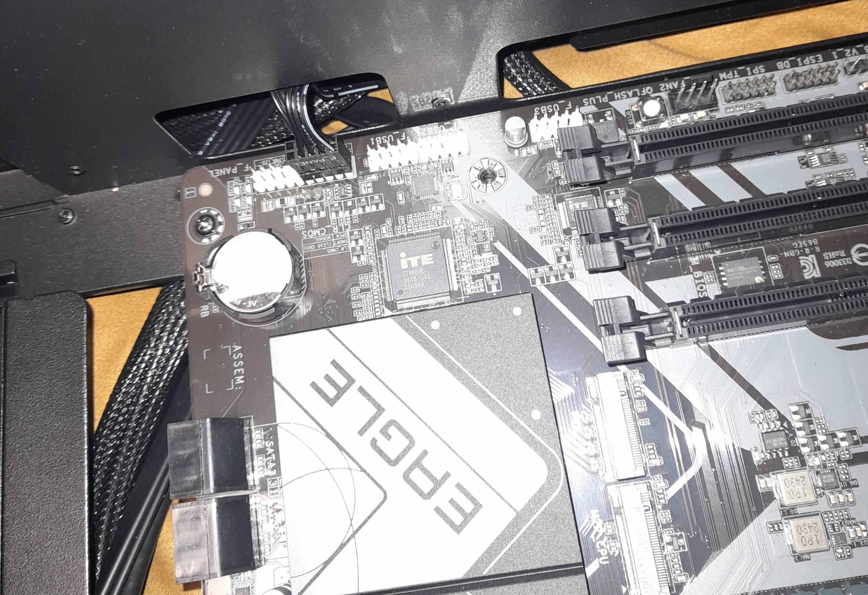

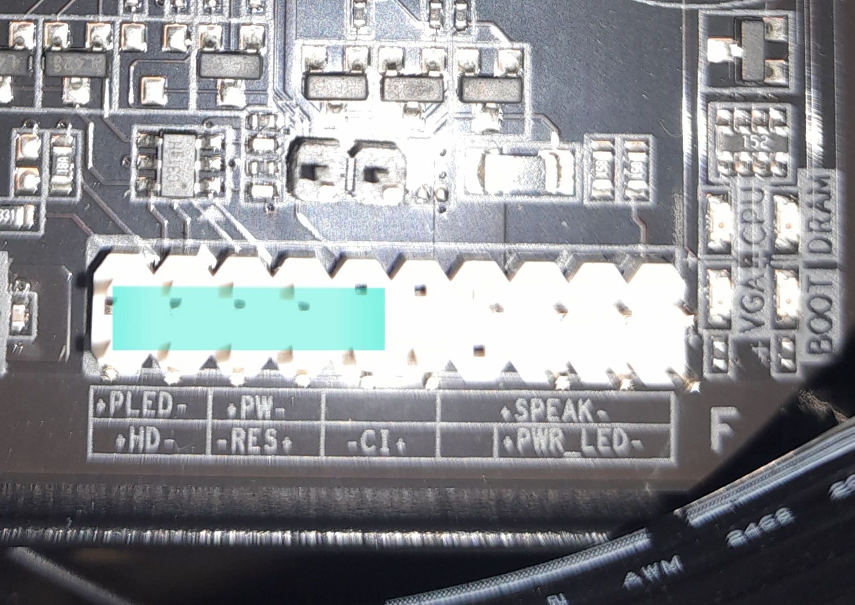

Dobrý den. Mám otázku k zapojení předního panelu k základní desce. Jedná se o nový hardware (skříň i deska). Po sestavení vše funguje jak má až na jednu "maličkost". Počítač nejde standardně vypnout a to ani z prostřední Windows ani přidrženim hlavního spínače na case. V obou případech se jen restartuje. Vypnu ho jen pomocí sitoveho vypínače na zdroji. Přitom zapojením onoho konektoru od front panelu do desky jsem si téměř 100% jistý, není tam totiž prakticky žádná jiná možnost.. přiložím foto. Jedná se o Gigabite B650 Eagle a skříň Be quiet pure base 501. Předem děkuji za vaše rady..

Tak konektor vytiahni, a skontroluj nejakým pipakom, či spína správny pár. Alebo opatrne zopni priam…

Přitom zapojením onoho konektoru od front panelu do desky jsem si téměř 100% jistý no ja teda nie,…

ano.. odpojil jsem ho aby byly vidět ty popisky na mb.. jinak zapojeny ho mám úplně vlevo tam jak je…

"na fotce to zvýraznení" nikde nevidím, ale ak sa Ti chce odfoť to zapojené !!!

tady ne to

snáď to má nejaké popisky na konektoroch alebo káblikoch a tie dúfam odpovedajú popiskom na doske...…

no ja teda nie, vidím len prázdny a nezapojený header...
snáď to má nejaké popisky na konektoroch alebo káblikoch a tie dúfam odpovedajú popiskom na doske...front panel nie je univerzálny, ale malo by to odpovedať.
