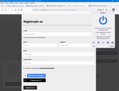

Zdravím,
používám blokovač reklam, sledovacích prvků a uživatelem vybraných částí webových stránek https://ublockorigin.com/ ve Firefox ESR.
Když si načtu stránku https://denik.to/musk-dal-nemcum-ochutnat-jejich-vlastni-medicinu/ a v pravém horním rohu dám "Přihlásit se" a následně v objevivším se menu "Registrovat se", tak se nic nestane.
Po vypnutí uBlocku ale vše funguje. Zkoušel jsem postupně vypínat jednotlivé zablokované prvky pomocí uBlock menu i se podívat do konzole/logu uBlocku, ale z něho nevím co z těch X blokovaných prvků by mohl být problém. (později jsem zjistil že je to některé ze 100 000+ pravidel ve "Fanboy's Annoyance List" https://easylist.to/)
Můžete mě/další prosím naučit jak najít ten prvek, který musí být odblokován?

barevný obdélníky Doufám, že máte na mysli toto: [99494-denik-to-ublock-webp] (mám odfiltrováno jen… poslední

PS: Pokud ti jde o to přihlašovací pole vpravo, tak tam může být aktivní filtr ##.log-in-form-wrap > .inner

Jinak ten odkaz mi i s uBlock ve FF 133.0.3/ Win10 funguje, blokuje 32 položek. Které a proč, tak v tom se vrtat nebudu.
[99485-pokus2-png]
