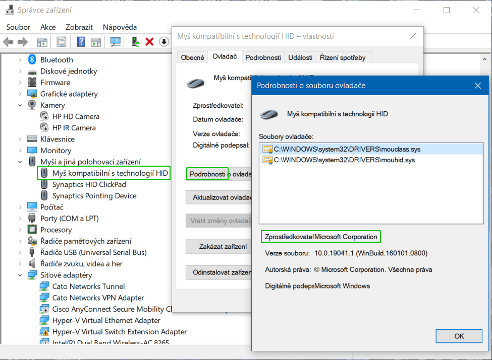

Ovladač co jsem přeinstaloval byl podle mě ten z windows. Respectivě jsem tam měl 3, všechny jsem od…

ovladač by tam měl být normální z windows, ostatní položky vlevo = touchpad.

Ovladač co jsem přeinstaloval byl podle mě ten z windows. Respectivě jsem tam měl 3, všechny jsem odinstaloval a všechny se mi nainstalovali znovu sami po restartu.
Žádný speciální ovladač nemám, myš mám obyčejnou bez spešl tlačítek.
