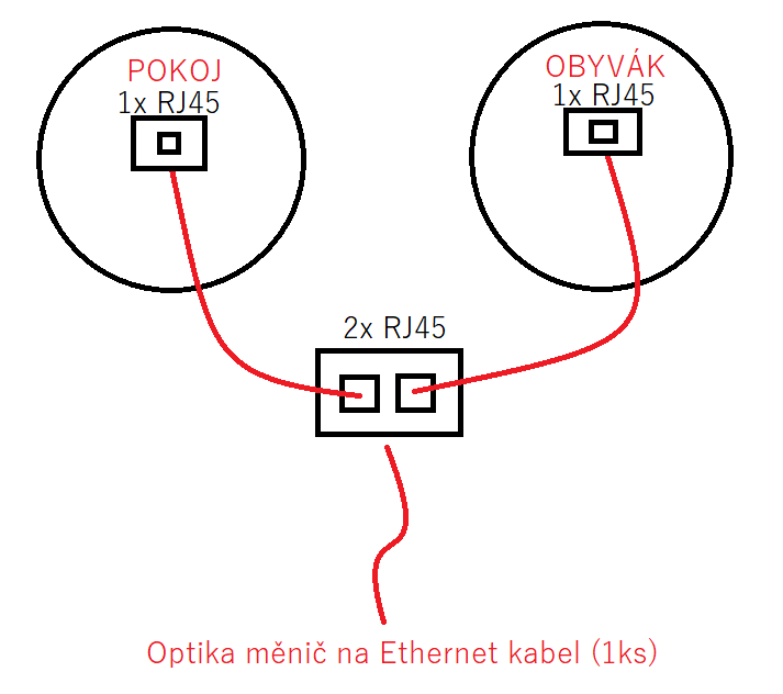

mám doma krabičku, která mění optiku na klasický UTP kabel. Hned u TV u měniče mám dvě zásuvky RJ45 s tím, že jsem si myslel, že bud mít propojený obvod komplet dokola po celém bytě, ale bohužel nemám.
Z měniče mi vede pouze jeden UTP kabel a já bych potřeboval asi dva......
Levá strana zásuvky vede signál do single zásuvky RJ45 dětského pokoje, kde mám dále booster a druhá zdířka RJ45 zásuvky vede signál do druhé single RJ45 zásuvky na druhé straně obyváku, kde mám stolní PC.
Otázka zní: existuje nějaká redukce kde by byla jedna samice rozdělující na dva samce? že bych prostě napojil do obou z jednoho kabelu, nebo mi to tady doma zkrátka podělali tím, že to asi neudělali pořádně a okruh nespojili a tím mě vystavili do této nehezké situace?
V příloze je náčrtek, jak to momentálně je....
Pevně doufám, že má tato situace nějaké řešení, protože jinak jsem úplně nahraný, potřebuji v provozu všechny.

Ahoj Stručně a jednoduše To zařízení se jmenuje SWITCH, jinak to nepořešíš Aktivní prvek, rozbočova…

Zasuvky v izbach musis mat spojene v cenrtalnom bode, pretoze sa zapajaju hviezdicovo. V centralnom…

ta tvoje "krabička" je nějaký modem, jenom převodník jak píšeš. abys mohl internet rozdělit do více… poslední

Rozdvojku nebo raději switch.

Zasuvky v izbach musis mat spojene v cenrtalnom bode, pretoze sa zapajaju hviezdicovo. V centralnom bode mas potom switch alebo router.
Prasacina, ze cez 1 kabel tahas 2 linkye xistuje, ale pojde ti to len na 100Mb potom, co je pri optike dost uzke hrdlo a vobec by som nad tym neuvazoval.
abys mohl internet rozdělit do více pokojů, potřebuješ router - a pokud možno ne starý, protože není jasné, jakou šuplíkovou hrůzu si pod tím představit.
jestli už v těch pokojích máš vlastní ap, tak by ti stačil i router bez wifi, ale kromě mikrotiku se snad ani neprodávají.
