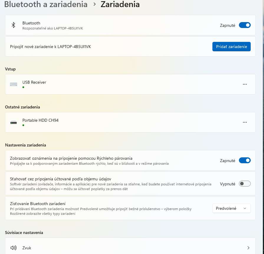

inštalovali to priamo v nayku, kde bol kupovaný. pri pripojení zvuk počuť, keď ho otvorím v zariaden…

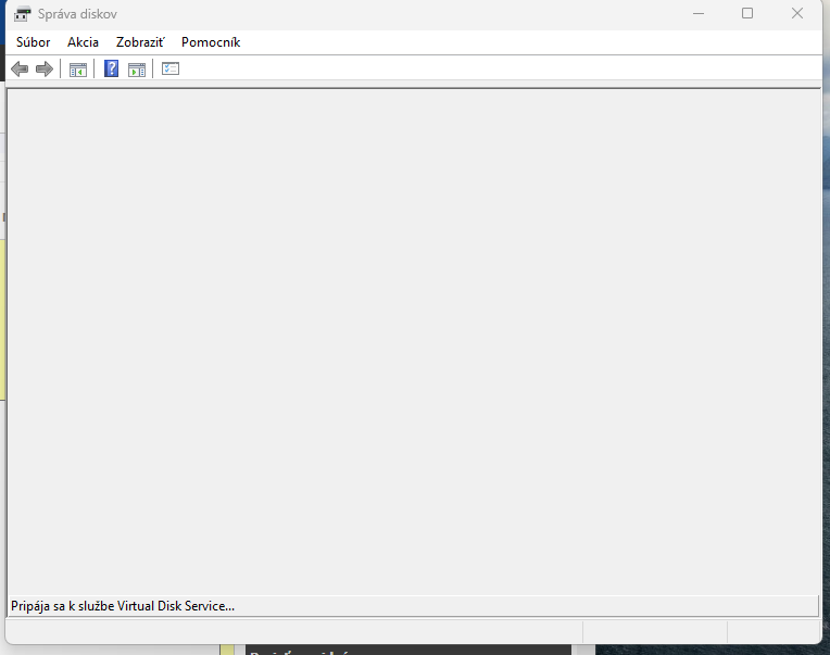

správu diskov mi nechce načítať, už pár minút tam píše pripája sa k virtual disk service a pripojený…

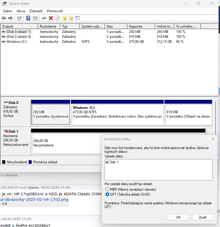

načítalo mi v správe diskov toto, antivírus je tam nainštalovaný mcafee, ale už asi nie je aktivovan…

toto okno s inicializaciou ti ukazovalo na starom ci novom ntb? na starom ntb ti ho ide otvorit aj t…
jjj 04.02.2025 18:26
jjj
1. Disk daj inicializovať, následne sa vytvorí partícia a formát disku = prídeš o dáta na tom disku…
pme 04.02.2025 18:35
pme
Pozri si svoj obrázok - a skús zvoliť miesto GPT => MBR. Disk má 500GB - na 100% ho nebudeš deliť na…
yYy 04.02.2025 18:35
yYy
Ak ho nebude používať na zastaranom OS, ktorý nepodporuje GPT, kľudne môže zvoliť GPT - je rýchlejší…
pme 04.02.2025 18:40
