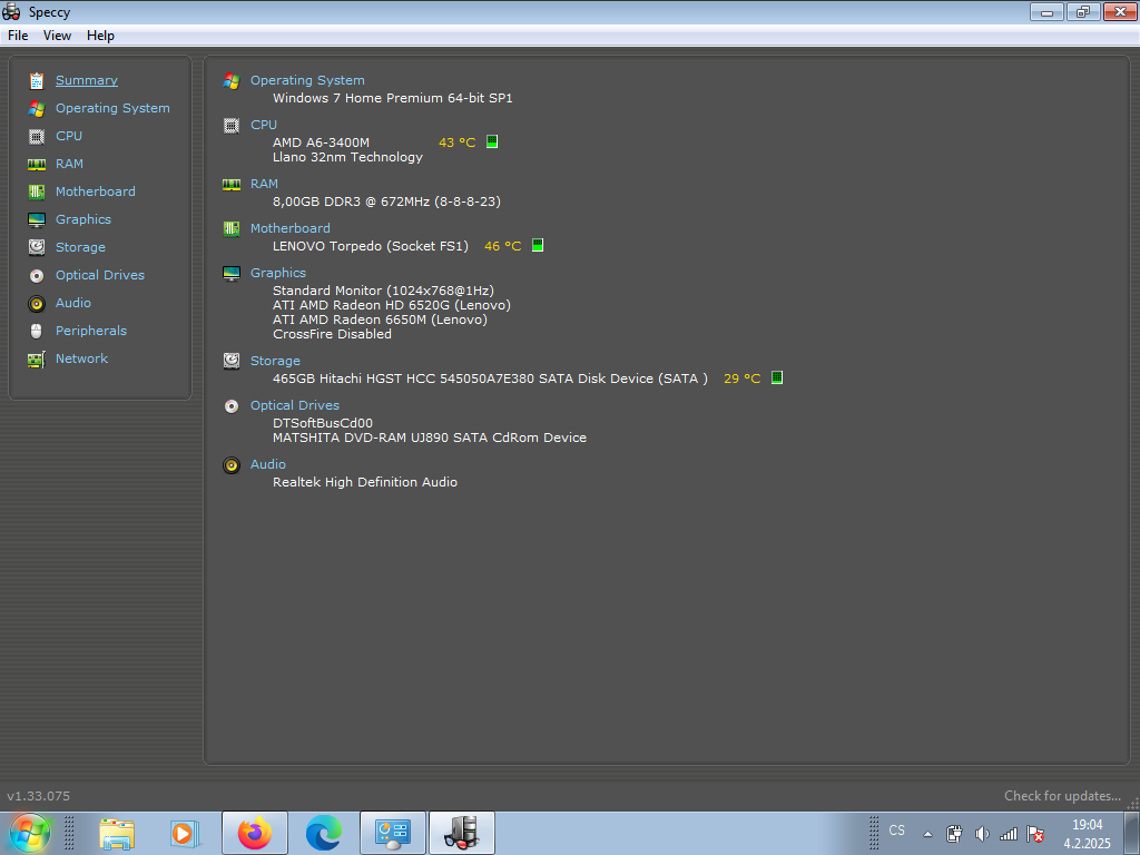

Nedávno jsem vytáhnul a zprovoznil svůj starší Notebook (Viz níže).
Byl bez HDD tak jsem našel jiné, udělal čistou instalaci WIN7 a nastal problém.
Po nainstalování ovladačů GPU jsou obě integrované GPU vidět přes Speccy, ale notebook s nimi nechce pracovat.
AMD Control Center hlásil dokola Grafický ovladač přestal pracovat, nebo nefunguje správně.
Tak jsem přes nouzový režim odinstaloval ovladače a nainstaloval znovu a stále to stejné.
Kupodivu už se dokonce nechce spustit ani AMD Control center.
Hlásí "Nelze načíst soubor nebo sestavení CLI.Implementation nebo jeden z jejich závislích prvků. Systém nemůže nalézt uvedený soubor."
Jedná se o: Lenovo Ideapad Z575 with AMD A6-3400M

Ano ovladače vždy a jen ze stránek výrobce. Nikdy s nimi problém nebyl, až do teď.

Momentálně jsem asi objevil problém a to v operačním systému. Při snaze spustit WIN10 MCT mi hodí ch…
Moc psů - zajícova smrt?

Ta hlaska CLI.Implementation IMHO pochazi z ovladace ktery si stahl ze stranek vyrobce ? Tipuju e jsi tam narval stary "AMD Catalyst".
