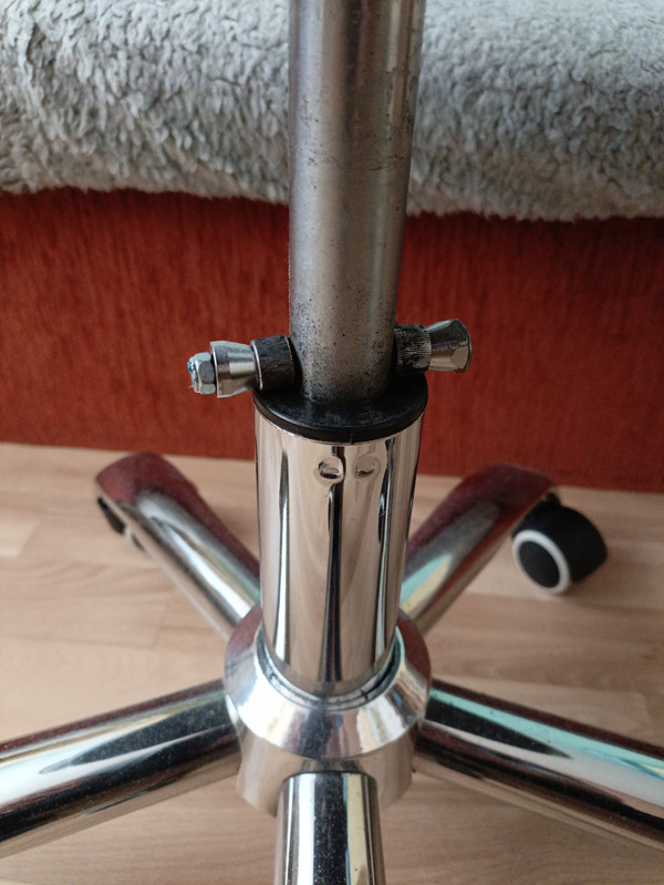

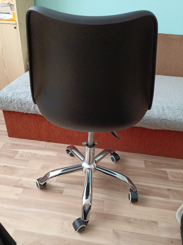

Jak říkáš - písty odejdou. A tvůj styl, že ti nejde měnit výška židle ... mi přišla finančně náročná. Když u mojí židle https://i.postimg.cc/JzNjYJ1L/01.jpg odešel píst, jsem ho navrtal a posbíral, co se doma dalo - at jsem přesný, obyčejný delší šroub do daného průměru otvoru a našel jsem zbytky z radiostanice - jsou to vlastně, neznám přesný termín ... takové návlečné matice se závitem, kdy bo je na židli plast, kdybych tam dal jinou věc, dojde ke "strouhání" toho plastu. Takto, při otáčení židle, to "běhá" po té převlečné matici a k poškození toho plastu nedochází. Efekt je totožný - nedá se měnit výška židle https://i.postimg.cc/xCCHd4Lf/02.jpg , kdy jsem to jen zajistil samojistnou maticí, aby nedocházelo k povolení matky. Výše investice - jen co jsem našel v garáži a pohrál si 20 minut. 8-)
Pro mě to finančně náročné nebylo, použil jsem také součástku z dílny, co jsem měl z dávné opravy dírky v pozink. vodovodu (dnes máme všechno v plastu). Ten odkaz jsem dal jen proto, že jsem nevěděl, jak se to jmenuje - a obrázek je jednodušší než spousta slov :)
