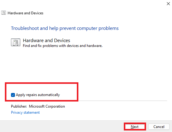

PS: Misto prohledavani prohlizece udalosti pouzij msdt spust prikazovy radek "WIN + R" a vloz msdt.exe -id DeviceDiagnostic
(rozklikni a zakrizkuj "automaticka oprava" → Next)
[next.png]
Na konci testu (par minut) jestli budou nalezeny probley ti bude automaticky nabidnuta auto oprava + detailni informace o chybe bez potreby prolezat spravce udalosti.
