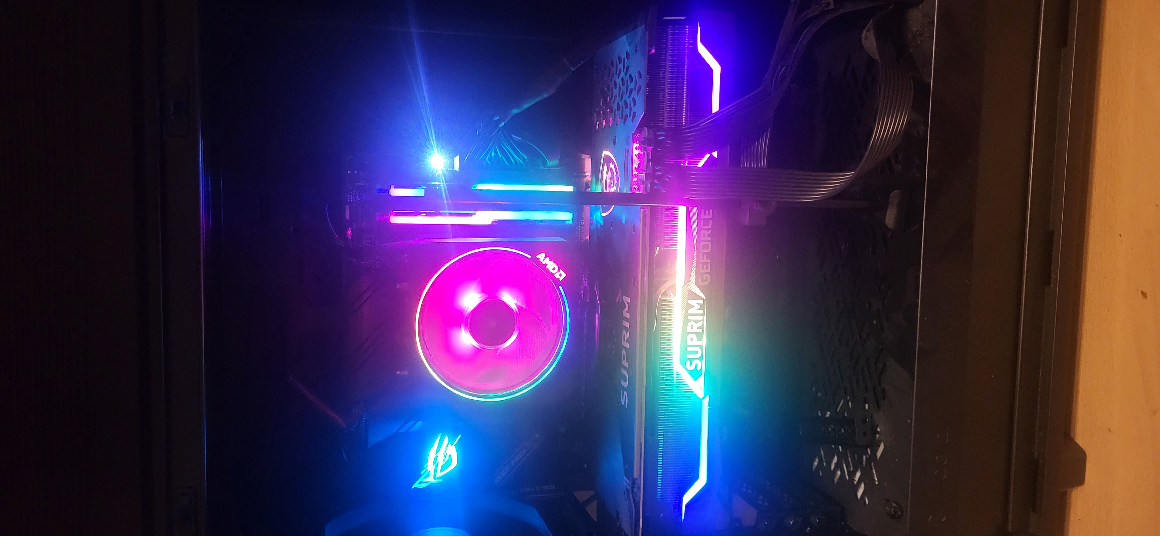

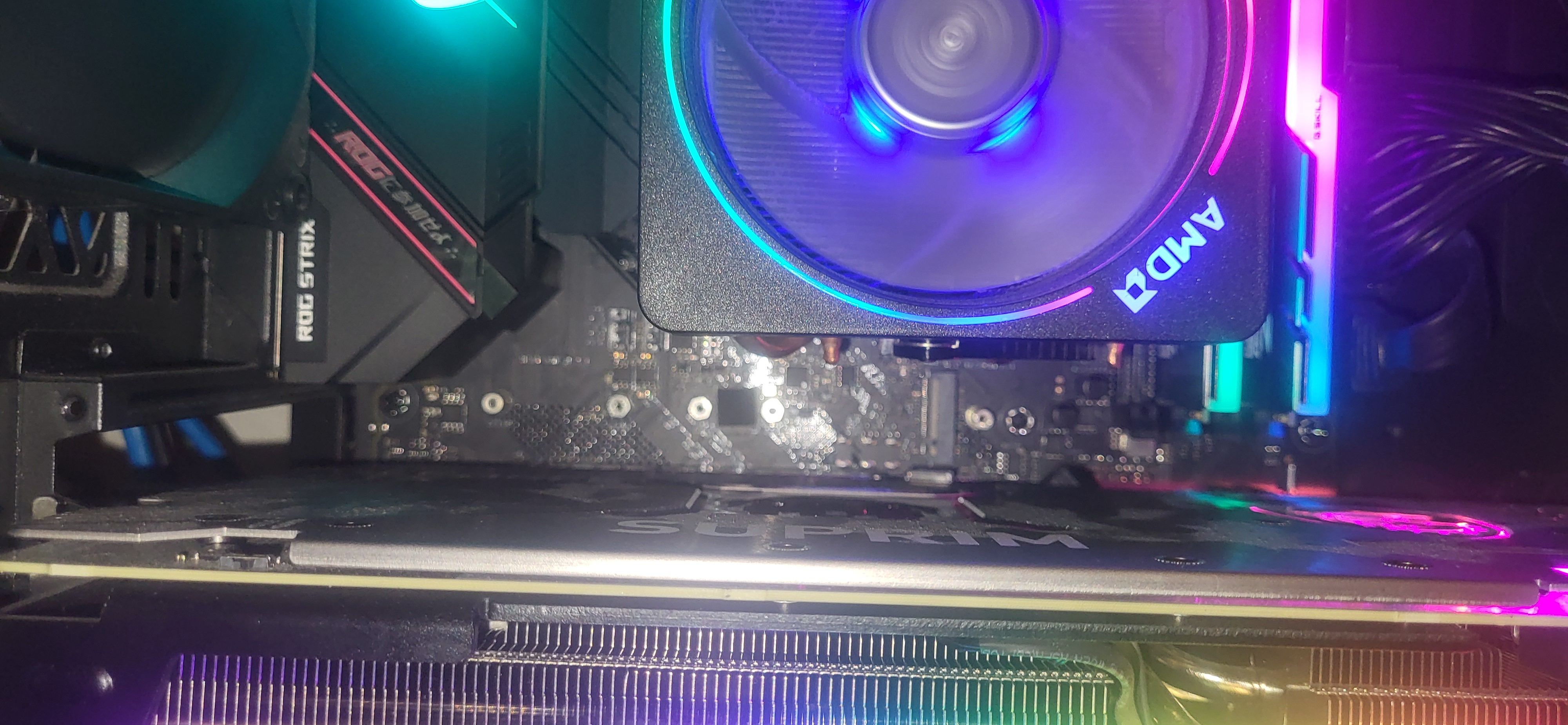

Zdravím
Koupil jsem si novou pc sestavu z druhé ruky (známý, dobrý stav)
Na první boot vše nabehlo v pořádku ale potřeboval jsem do PC hodit svůj M.2 disk ze starého PC, ale po téhle akci se při bootu nenačte obraz ani na jednom výstupu a to ani po odebrání disku.
Slyšel jsem zvuk že windows naskočil ale obraz ne.
Grafika svítí a jede.
Vyndal jsem celou grafiku, baterku, nechal pár minut a opět složil ale furt stejný problém, krom toho že už neslyším bootovat windows ale to patrné z toho duvodu že zo zustalo v biosu
Přikladam foto a sestavu
Za rady bych byl moc vděčný, děkuji.
CPU AMD Ryzen 9 3900X 12-core/24 CPUs,
64Gb RAM,
2TB NVMe
RTX 3070 Ti 8Gb GDDR6X
Motherboard ROG Strix

Nemám přesný typ ale s největší pravděpodobností se jedná o ROG STRIX B550-F
Nevím o jakém luštění mluvíš, jasně a stručně jsem napsal problém a pokud jde o konkrétní typ disku který jsem tam nainstaloval tak se stačí zeptat. Jedná o Corsair MP600 CORE XT 4TB
PS : ten disk nebyl ani systémový, byli na něm jen soubory a nainstaloval jsem ho dodatečně k tomu původnímu (ten jsem nevytahoval)

Nemám grafický výstup (To je napsané už v původním postu) takže nevím jak to mám zjistit...
Ano, původní disk jsem nechal tam kde je, jediná operace před chybou bylo otevření casy, nacvaknutí nového, druhého disku a poté zapnutí.
Žádný grafický výstup, poté jsem disk vytáhnul.
