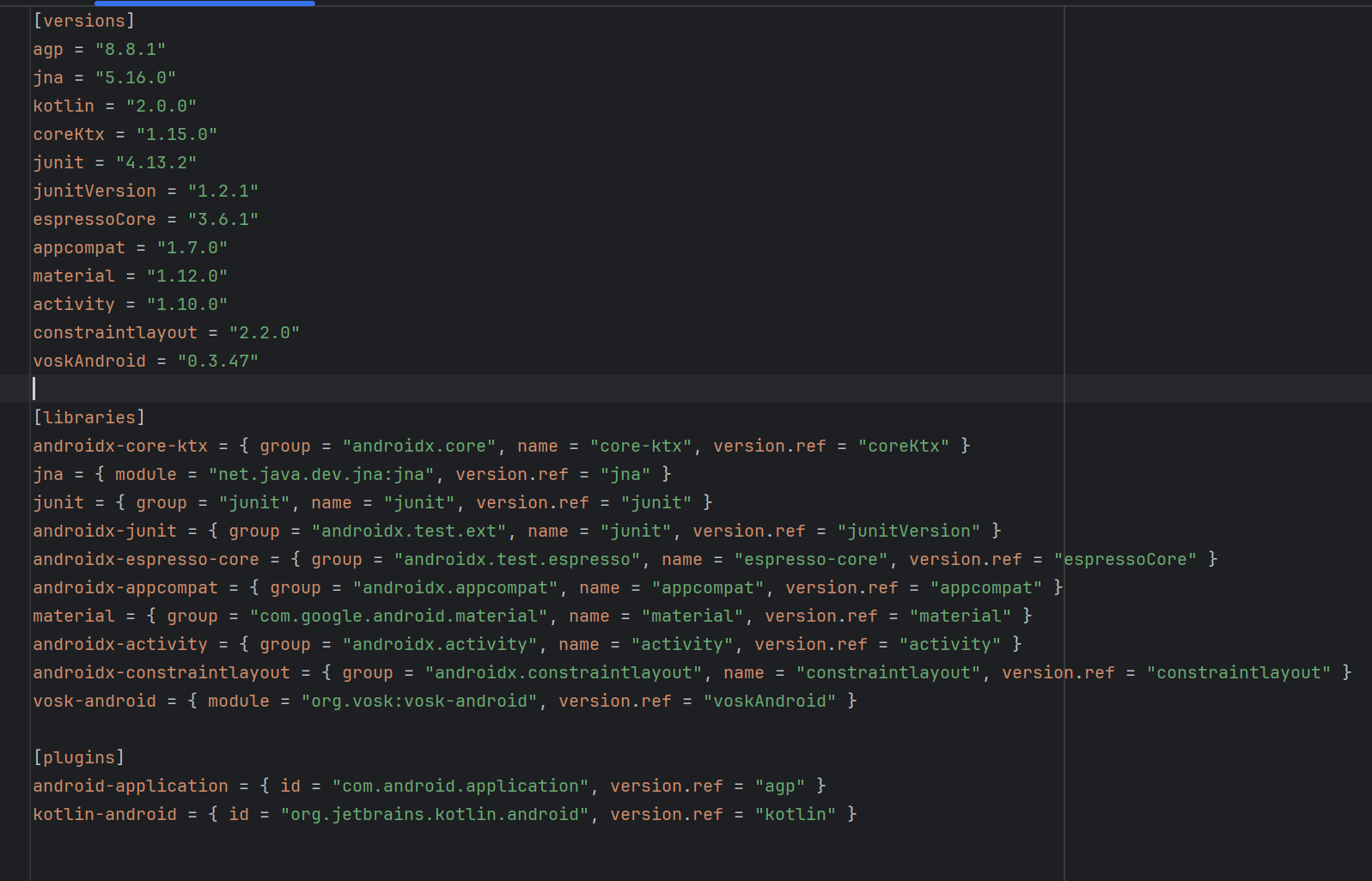

Když jsem klik na ten odkaz v implementation tak tam bylo něco jak catalog instead.
Po kliknuti tam mam implementation(libs.jna)
a v libs.versions.tom viz přiloha.
catalog instead je nějako novoto po kotlin, ne?
Koukam že jsem se překlepl kolin -kotlin
No ale však vidíš, že tam máš org.vosk, ne?
Tak pomohlo.
Jsem tam dal jak jsi poradil implementation ("com.alphacephei:vosk-android:0.3.47")
A pak převest do na catalog.
Děkuji.
Ještě tu je problem.
implementation("net.java.dev.jna:jna:5.16.0")
org.gradle.internal.resolve.ModuleVersionNotFoundException: Could not find com.java.dev.jna:jna:5.16.0.
https://mvnrepository.com/artifact/net.java.dev.jna/jna
Už podle URL by to mělo být net.java.dev.jna a ne com.java.dev.jna.
