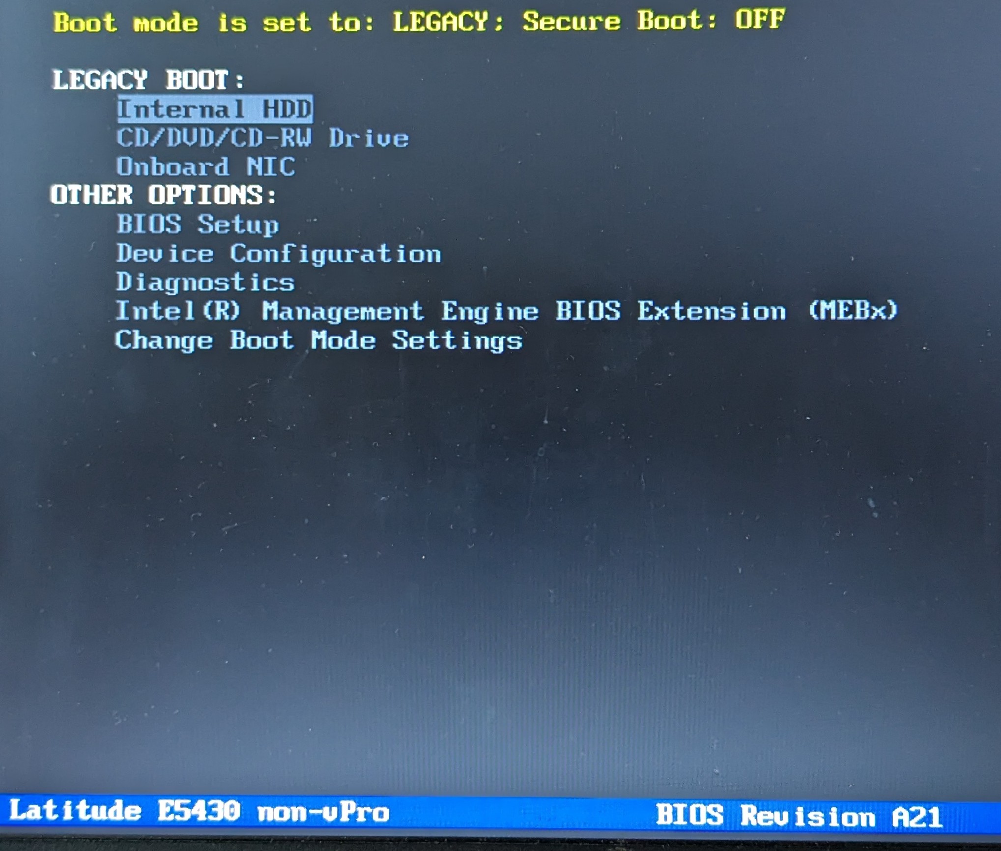

Těžko někam rolovat, když notebook hlásí chybu čtení... Tys měl Windows nainstalovaný v režimu Lega…
host 31.03.2025 09:03
Ano, měl. To je špatně, to je ten problém pro ty 24h2?
Lk1 31.03.2025 11:49
Lk1
Ano, build 26xxx má s Legacy problém - nenabootuje.
host 31.03.2025 11:55
Aha, takže chyba/bug buildu? Nebo už všechny další buildy nenabootujou s Legacy? Jako nová vlastnost…
Lk1 31.03.2025 22:41

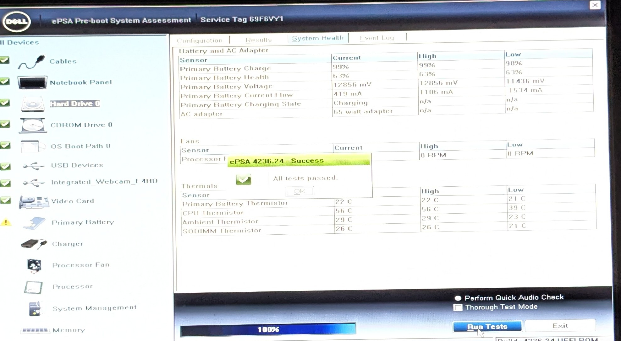

Na té druhé fotce je Diagnostika, tak ji spusť a otestuj disk....
host 30.03.2025 19:05
Test prošel..
Lk1 30.03.2025 19:20
Lk1
Asi nikoho nezajímá "hláška ve smyslu", ale co přesně a kdy to hlásí...

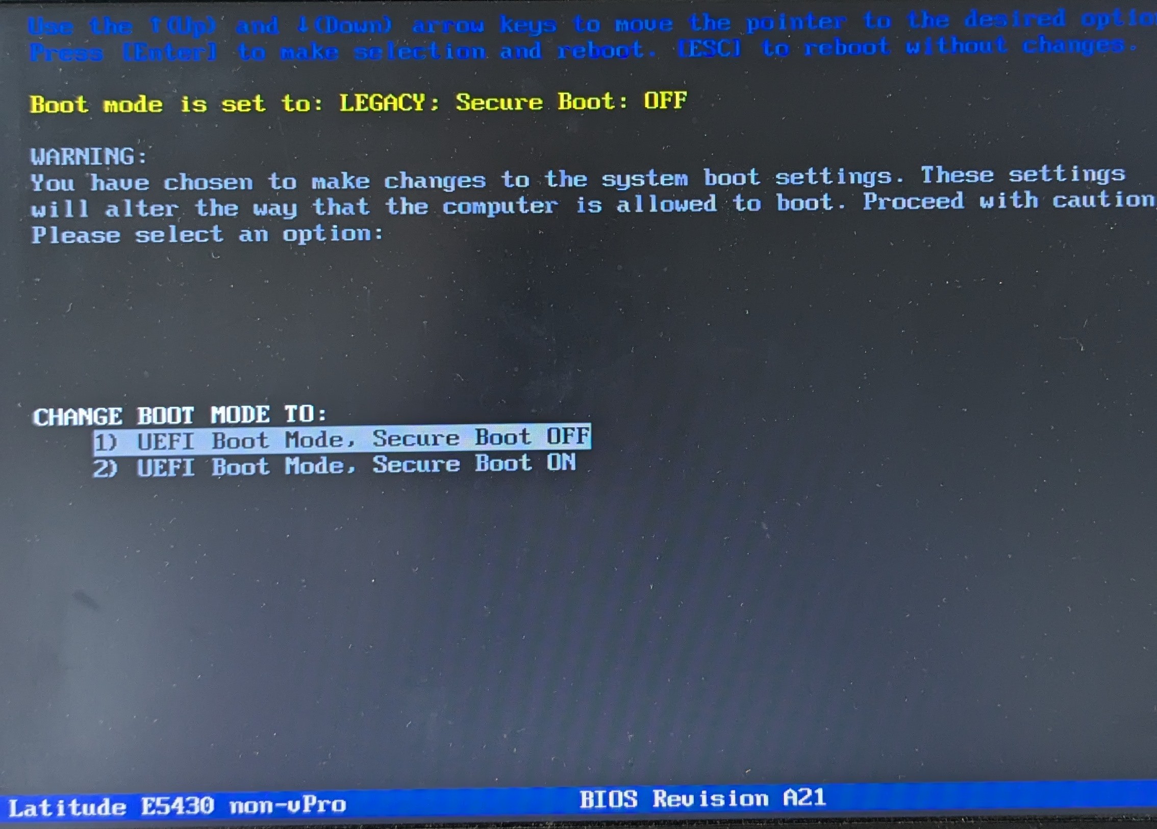

Hmm, tak jsem přece zkusil pomocí flešky vytvořené Média Creation Tool přes ty moje funkční W11 23h2 přehnat 24h2. No a instalace probíhala v pohodě až do prvního restartu, a pak už notebook nenabootoval. Hláška ve smyslu že nevidí žádný disk.
Dá se nějak vrátit k 23h2?
BIOS je tam "aktuální" 😉 s přihlédnutím ke stáří notebooku.
ISO zálohu bohužel nemám, jsem trouba.
Nicméně to fakt neexistuje cesta jak se dostat z nedodělané (jen do prvního restartu) 24h2 zpátky do předtím funkční 23h2?
Vždyť z desítek se na sedmičky vrátit (odrolovat) šlo, z jedenáctek na desítky taky, pokud se dobře pamatuju.
Přikládám jeden obrázek s hláškou po restartu, druhý obrázek jak to vypadá v BIOSu s bootováním, je to v legacy módu, tak na tom běhaly w11 23h2, a takhle taky jsem přes to hrnul ty 24h2.

Podle mě to je nějak takto:
1.
Windows 11 v klasických edicích oficiálně podporuje pouze UEFI, ne starý BIOS. Takže chyba/bug rozhodně ne.
2.
Windows 11 IoT Enterprise LTSC (build 26100) má stále oficiální podporu pro starý BIOS.
3.
V klasických edicích i v případě Win 11 24H2 podpora pro starý BIOS odebrána nebyla, i když není starý BIOS oficiálně podporován.
4.
Já to zkoušet nebudu, ale myslím si, že i Win 11 24H2 v klasických edicích na starém BIOSu rozjet jdou.

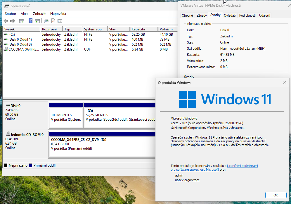

Čistá instalace Windows 11 24H2 (26100.3476 = aktuální MVS instalačka z března 2025) na MBR disku, screen:
[99822-w11-24h2-mbr-png]
Problém žádný. Znovu ti píšu, podle mě není problém v MBR.
Takže.
Pokud máš vadný disk = pořeš disk
Pokud máš za těch 12 let ten nainstalovaný Windows v takovém stavu, že už není schopný upgradu, tak si disk připoj někde jinde, zazálohuj si uživatelská data a nahoď tam čistou instalací Windows 11 24H2, tentokrát už na GPT s UEFI a to přesto, že by to mělo jít i s MBR, MBR je pravěk.
Pokud se v tom rýpeš a výsledek žádný, tak to dej někomu, kdo tomu rozumí.
