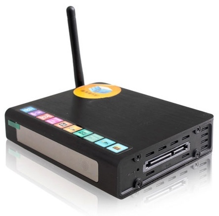

Přidat otázku mezi oblíbenéZasílat nové odpovědi e-mailemVyřešeno Firmware pro eGreat EG-R6S Pro
Kdo mi prosím poradí kde sehnat ke stažení Firmware ke staršímu Multimediálu eGreat EG-R6S Pro ??? ... zařízení po mně chce "Update" z USB a mijak se mi to nedaří zrušit abych se dostal k normální funkci ... prosím kdo ví tak poraďte a prosím bez posměšků a chytrých rad ať si pořídím nové zařízení za 5 litrú !!!

Vše Umax http://download.umax.cz/ Tato serie, ale...jistý si nejsem, zkus, nebo pohledej na tom FT…

až se přestaneš vyjadřovat bez uřvaných vykřičníků, zkus normálně popsat co se stalo, že krám od uma…
lední brtník 16.03.2025 13:35
... inu dobrá ... tak vynecháme křičníky ... krám od Umaxu mi přestal po změně dodavatele Internetu…

... na desce možnost Resetu není, je jen boční Reset, který mačkám při restartu krámu a vše s výsled…

nejspis stacilo nastavit lan noveho routeru jako stary, taky nenechavat ip nasky na dhcp. resit to p…

alebo zavolal toho Netik - netaka, ze co tam posral....

... V Y Ř e Š E N O !!! ... a Krám chodí !!! ... po Update Firmware dokonce líp než před tým ... jak…

možná by stačilo nastavit novou lan routeru na původní ip. nebo je některý z těch krámů na wifi a ro…

až se přestaneš vyjadřovat bez uřvaných vykřičníků, zkus normálně popsat co se stalo, že krám od umaxu najednou začal vyžadovat update.

pokud je uvnitř nějaký mikropc typu arm, není vyloučeno, že to má na desce možnost resetu.
... inu dobrá ... tak vynecháme křičníky ... krám od Umaxu mi přestal po změně dodavatele Internetu číst filmy ze síťového disku Qnap a bylo mi známým poraděno zkusit Update firmware ... ze sítě to nešlo a tak jsem zkusil Up z USB disku ... na USB krám nic nenašel i když sem tam Up soubor měl a tak se dostavil Netik - netak a krám zůstal kousnutý na hlášce, že chce Updatovat z USB a dál se mnou odmítá komunikovat ... tak tak ... po rozbalení Upd od Umaxu mi hlásí Comp že soubor bitové kopie je poškozen a jsem S rozumem v koncích (tečky v textu snad nevadí ??? - nebo jsou taktéž uřvané ??? ... nebo je těch otazníků příliš ???)
resit to preflashovanim kramu od firmy, ktera jak vidis vyrabi jen shity, nebyl uplne pricetny napad.
kontakt na zastoupeni umaxu tu mas od minule, jiste ti neco rozumneho odpovedeli.
pc nema co hlasit, ze firmware pro cizi kram je poskozen - ledaze nevis co cinis a zkousit ten cizi fw nejak spustit v pc, treba enterem.
pak tim tuplem dava smysl, abys to zanesl do servisu - nebo prohodil oknem.
nebo je některý z těch krámů na wifi a router má zatržené "ap isolation".
nebo nemít sdílené věci na discích s dhcp - a po novu je to rázem jinak.
nic z toho se neléčí flashováním firmware, ten jeho známý je, ehm, nesvéprávný. a ten co ho poslouchá ...
