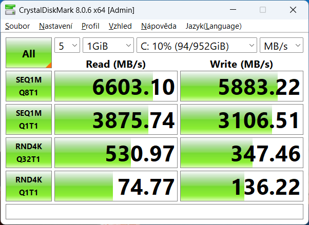

Hm, mala exhumace - ale ja to ted na nejakem notebooku prave potreboval zapnout a mit sifrovane, dou…
lucifer 29.05.2025 13:12
lucifer
Bitlocker asi tolik SSD nezatěžuje. https://superuser.com/questions/235420/whats-the-performance-im… poslední

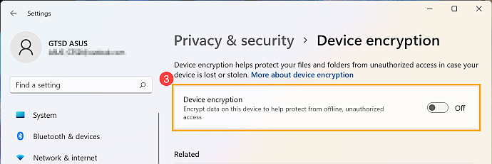

Taky jsem se s tím tento týden setkal na jednom z počítačů (Win 11) - v Průzkumníku jsem si všimnul žlutého trojúhelníku s vykřičníkem na disku C.
Jako tady:
https://support.lenovo.com/cr/cs/solutions/ht513232-yellow-mark-appears-on-c-drive-icon-windows-11
Zjistil jsem, že se zapnulo šifrování disku, resp. že asi právě probíhá. Tak jsem hned hledal, jak to vypnout:
[99791-bitlocker-png]
https://www.asus.com/cz/support/faq/1044341/
