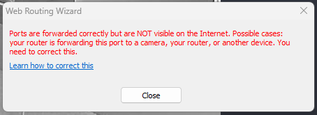

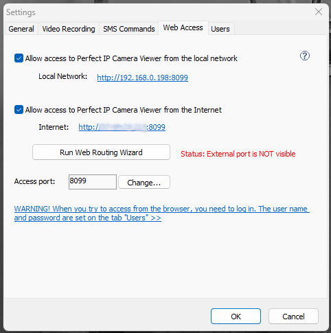

IP adresu mám dynamickou. Při pokusu o zprovoznění web přístupu dostanu hlášku viz. příloha.
Poradíte mi jak s tím pohnout?

Doprčic. :-( Nejde to nějak obejít?

Klidně může mít dynamickou. Ale musí být veřejná.

Podle tohoto článku nepotřebuji pevnou IP.

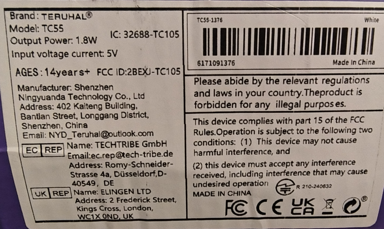

Základ je prezradiť výrobcu a presný typ/model kamery...
pme 29.03.2025 11:51
pme
Štítek je v příloze.

Ty jo...to by som nechcel ani zadarmo... Možno pomôže tento návod: https://www.youtube.com/watch?v…

Já nepotřebuji kameru zprovoznit. V programu Perfect IP Camera Viewer mi skvěle funguje najednou šest kamer. No a na ty kamery se potřebuji dostat z internetu. Toto řeším. Ne uvedení do provozu. V dokumentaci ke kamerám nebyla žádná zmínka o cloudu. A na ten DDNS jsem se ptala proto, že k jeho používání nepotřebuješ ani pevnou ani veřejnou IP adresu. Ale toto jde mimo mě. Nevím jak s tím pracovat a jak to nastavit.
