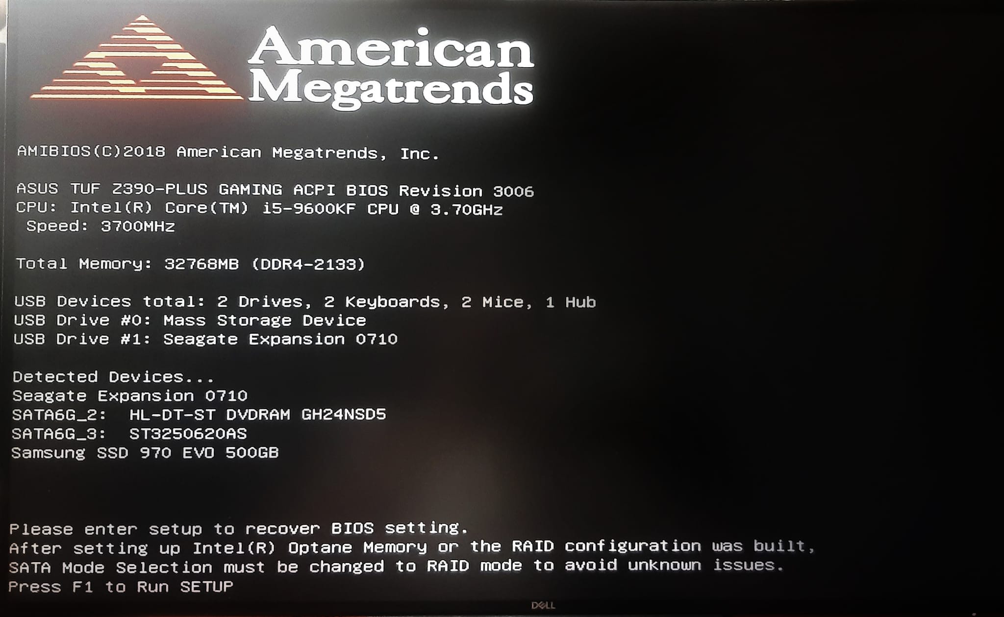

Asi 14dní mi zobrazuje po restartu pc bios tuto hlášku.
Udělám vše co potřebuje, přepnu ty dva módy a po restartu normálně os naskočí. Na druhý den, nebo po více restartech opět to samé. Souvisí to třeba s nějakým nastavením někde jinde, že to pořád přepne do sata? Nebo to chce nějaký update mb, nebo ovladače řadiče? Nebo něco s Optane Memory ovladačem? Podíval jsem se na to, ale všechno je aktuální. Ví někdo, co s tím?

Udrží BIOS/UEFI nastavení když ho uložíš a vypneš PC? Napadá mě vybitá CMOS baterie, zkus změřit jestli má 3.3V. Jestli má pod 3V tak by bylo dobré ji vyměnit. Je to jen tip, ale za zkoušku stojí.
tip skvělý, nepomyslel jsem na to hned. Nyní fungl nová baterie, naměřeno 3,5V, udělal pak změny v biosu, uložil, rebootoval, výsledek stejný.
Vypadá, že ten problémek souvisí s tím driverem mb pro sata, nebo módem pro raid. Proč to nedělalo před rokem třeba? Dá se to nějak zjistit? Přes zjišťovače aktuálnosti driverů. S těmi na webu nemám dobrou zkušenost, protože každý ukazuje něco jiného a jsou plné virů. Je nějaký seriózní, spolehlivý?
raid je tam pro podporu intel rst, prakticky prinos nula, stejne ma systemovy nvme.
zajimalo by me, kdyz v biosu nastavi sata, jestli nabootuje - ma pouzivat inteli ovladac iasata.sys nebo tak nejak.
zaklad je mit nainstalovany chipset driver a potom zakazane aktualizace ovladacu.
A máš tam tu "Optan Memory" konfiguraci ??? Tzn. nějaký Intel Optan SSD + přísl. driver IRST. Pokud ano, musí tam být nastaven RAID, pokud ne (tedy běžný SSD na OS), tak jedeš v SATA či NVME režimu (a IRST driver nepotřebuješ).
tu Optane konfiguraci nastavuje automaticky skrz bios flash update při tom "ne každém" bootování. Když prostě nabootuju do biosu, je tam již ta volba optane-raid předvolená a já to jenom odsouhlasím. A pak po několika bootech opět to samé... Nebude tam nějaký vir?
Nějak mi uniká souvislost toho problému s "bios flash update" ... je možné, že po update BIOS/UEFI se ten režim OPTANE nastaví (je jako default), ale snad neflešuješ (skoro) při každém bootu. Co míníš "bootem do biosu" ???
PC po zapnutí spouští UEFI/BIOS a ten pak dělá boot do OS (resp. primárně do Windows Boot Manageru).
To SSD je OPTANE nebo je to "běžné" SSD ??? Ten HDD je čistě datový nebo je na něm OS (ta kombinace s OPTANE) ???
co já vím, co to tam ten bios dělá? Prostě se zjeví ten černý screen a dole píše to, co tam je: "pls enter setup to recover bios settings". Udělám to a pak to naskočí normálně. A tak dokola min14dní. Jednou ano, jednou ne.
SSD - Samsung Samsung SSD 970 EVO 500GB (500 GB, PCI-E 3.0 x4)
Data HDD - Seagate ST3250620AS (250 GB, 7200 RPM, SATA-II)
O Optane prakticky nic nevím, pouze mi to vnutilo kdysi dávno na začátku setupu pc nějaký obslužný sw od intelu pro optane raid, nebo něco. Funguje asi na pozadí, nevím kde jde vypnout. Tak to nechávám tak. Nebo bude nějaká poškozená instalace?
Připojuji výpis z Aidy, tam je toho víc.
a) Pokud tam není OPTANE, tak musí být režim SATA na AHCI a ten IRST nepotřebuješ (tzn. neinstaluj ho).
Můžeš ho odinstalovat: pnputil /delete-driver oemX.inf /uninstall /reboot /force
To X zjistíš z výpisu ovladačů: pnputil /enum-drivers > D:\DRV_PNPU.TXT
b) Je určitě dobrá "baterie" na MB ??? Má mít 3 V
c) Možná to přeinstaluj pozorně a bez věcí, co nevíš k čemu jsou. To SSD je tedy NVMe? Je v M2 na MB nebo v nějakém PCIe adaptéru?
PS: pokud to při instalaci chtělo IRST, taks to (blbě) instaloval v režimu RAID/OPTANE. Asi nejlepší je to přeinstalovat zaručeně v režimu SATA. PCIe/NVMe/M.2 sloty blokují někdy SATA porty, je HDD na neblokovaném portu?
b) baterka je nová 3V změřená před instalací
c) ano je to NVMe https://www.samsung.com/cz/memory-storage/nvme-ssd/970-evo-plus-nvme-m-2-ssd-500gb-mz-v7s500bw/
je na MB v pci slotu
Ono tu instalaci dělal systém sám, na začátku zprovoznění pc před 5lety. já jsem tam nedělal nic navíc, nic mimo to. Intel naládoval ovladače, chipset, atd, nechtěl jsem do toho sahat.
Podívám se na to ještě pořádně, teď to asi týden už tu hlášku nevyhazuje. Tak kdoví, kde je důvod.
Díky moc za rady
