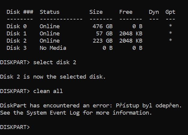

Ano. Ten ho vidí ale není schopen s ním nic udělat. V terminálu ho vidí diskpart ale nedokáže s ním…
Darina Lakovičová 03.04.2025 11:57
Darina Lakovičová
V terminálu ho vidí diskpart ale nedokáže s ním nic udělat. To znamená přesně co? Proč nepřiložíš s…
host 03.04.2025 12:03
Ano. Přesně tak, nefunguje. Ale dodávám snímek z té hlášky co dostanu potom.

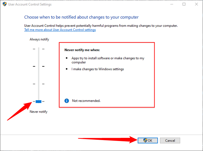

ssd sata nebo novy nvme? nvme je primo v zakladni desce? ten cmd (a ostatni disk sw) mas spusteny "j…
brum brum 03.04.2025 13:01
brum brum
Ano, spoustim jako admin. Nevim co je bez uac.
Darina Lakovičová 03.04.2025 14:12
Darina Lakovičová
https://static1.howtogeekimages.com/wordpress/wp-content/uploads/2017/09/UAC-never-notify.png?q=50&f…
lední brtník 03.04.2025 15:06
ssd byl v počítači rok jako systémový. Nebyl vyndáván.
Darina Lakovičová 03.04.2025 15:21
Darina Lakovičová
k disku jsou nějaká přístupová práva díky ntfs, k tomu w11 přidávají omezení uac. vypnul bych uac, r… poslední
