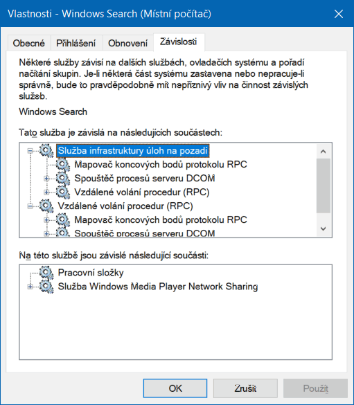

závislosti jsem si zobrazil, ale nevidím z toho co bych mohl ovlivnit: [99839-wsearch-zavislosti-png… poslední

Antivir mám jen osekaný Defender. Velikost indexu je cca 25000 souborů, reindexace trvá asi 30 sekund (zkoušel jsem dělat, když jsem původně řešil, čím to je). Chyby v EV to vypisuje pouze v případě, když dám službu na Automatický start, kdy sice startuje prakticky ihned po startu Windows, ale i když se jeví, že vše funguje, tak v Event Vieweru vidím, že tam byly nějaké 2 chyby služeb vázaných na WSearch. Tak jsem vrátil na výchozí opožděný start :).
