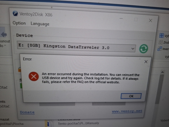

snažím se to nainstalovat ,ale vždy se to kousne u 12% ...tak nevím kde je chyba...zkoušel jsem to n…

furt ve stejném místě: z více možností podezřívám vadnou flashku - zkusit druhou, nebo spíše použít…

ta Flashka se celá zformátovala.Vymazalo to všechny soubory a zmizela z počítače.Již ta Flashka nejd…

chyba je popsána v logu, máš to tam napsáno...

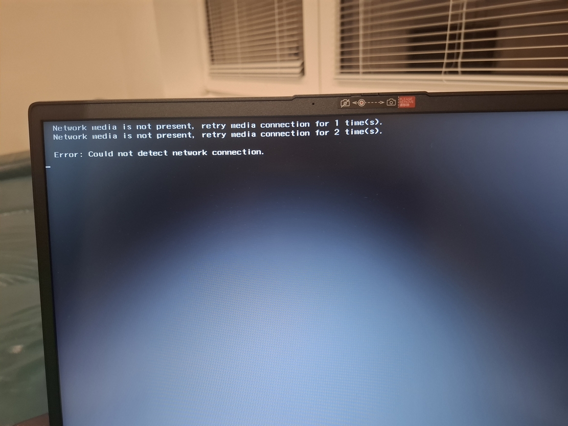

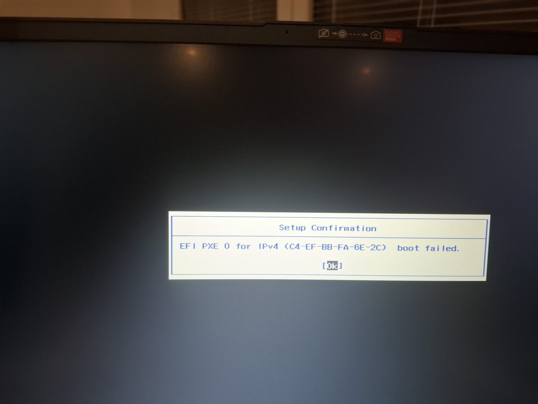

... a pokud jako bys rád něco k problému tak ti to chce bootovat ze síťovky, z jakého důvodu nevíme, protože nevíme nastavení efi, nevíme jestli je to účel, protože i ze sítě se dá instalovat, nevíme jestli máš vůbec instalačku ubuntu, případně kde a jak připravenou.

edit: ty fotky cos sem dal jsou z pokusu počítače startovat ze sítě, protože na disku nemá žádný OS, který by mohl zavést.

řejmě síťová instalace nedokáže najít síť. Tak zkuste lokální instalaci, ta síť k ničemu nepotřebuje. Aktualizace aktualizátoru a balíků uděláte po nainstalování.
Druhá možnost je, že máte nastavené bootování ze sítě, což je samozřejmě blbost, musíte bootovat z DVD nebo flešky s linuxem.

chyba je v tom,čo si dal ako obrazovú prílohu v dotaze,máš nastavené bootovanie zo siete,nie z diskov,a na tom zlyhá veškerá inštalácia/zapnutie/reštart notebooku......nastav boot v biose na disk a vypni boot z LAN adaptéra....
