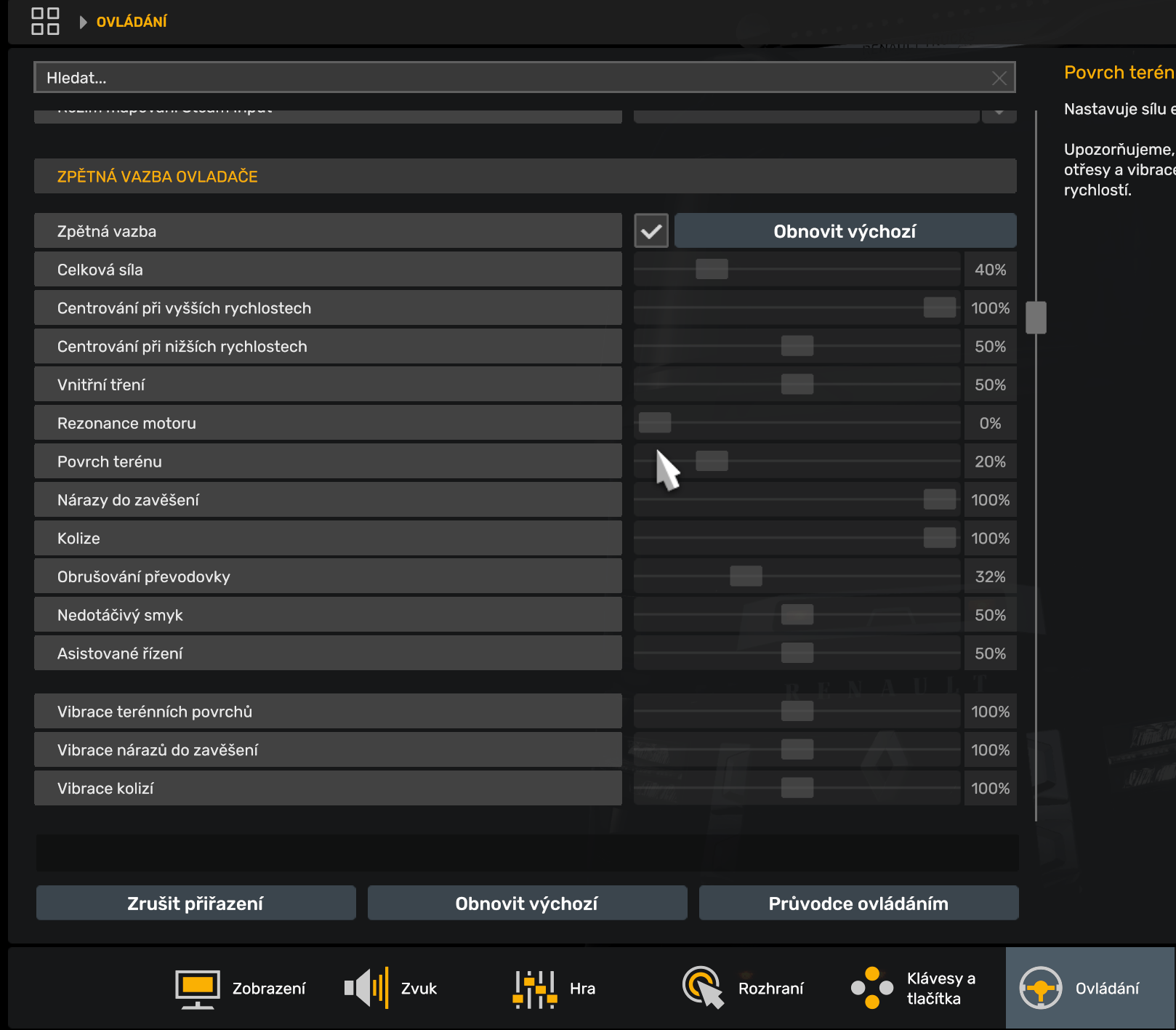

zdravím potřeboval bych poradit ohledně volantu logitech g29 driving force včera jsem ho koupil na alze uplně nový zapojil nainstaloval program logitech hub a logitech gaming software 9,04 nastavil jsem to i ve hře euro truck simulator2 volant i pedaly fungují ale volant nevibruje nemá tu zpětnou vazbu je fur tuhý přeplé na pc to mám ja fakt už neví co stím trápím se stím od včerejška.Reklamace ? vadný kus nebo mám něco špatně ? moc děkuji za případné rady Zdeněk kdo poradí a bude to fungovat daruji svuj stary volant s pedály :-)

Vyzkoušej jinou hru. V ovládacích panelech a správci zařízení ten volant vidíš? Měla by tam být položka "kalibrace". Tam to alespoň otestuješ a budeš vědět na čem jsi.
A té aplikaci k logitechu to skube volantem nebo ne?
Trafo je dobře zastrčené?
Předchozí volant se tam necpe? Odinstaloval ho?
Asi bych zkusil instalaci znovu a pokud nepomůže tak buď u někoho jiného nebo vrátit?
Ovladače máš manuálně nainstalované přímo ze stránek Logitechu pro daný volant a správný systém nebo jsi to nechal na WIN Update? (Aha, máš) Zkusil bych to ještě pro jistotu v jiném PC nebo se podívej do nastavení, jestli tam není nějaká položka nebo nějaké tlačítko pro aktivaci přímo na volantu. Taky mám doma na půdě nějaký Logitech, přesný typ si nevzpomenu a zpětná odezva se nastavuje jak v ovládacích panelech tak přímo tlačítkem na volantu. Asi pro něj zajdu a vyzkouším, jestli pojede bez problémů i ve WIN 11.
Máš zapojené do PC oba dva konektory do USB? Teda jestli má dva, nejsem si u toho Tvého volantu jistý. Jestli máš vše jak má být a nainstalované správné ovladače, tak asi nezbyde nic jiného než reklamace. Stát se může a je to lepší, že se to projevilo hned od prvního spuštění než kdyby odešel těsně po záruce. Ale jak jsem psal, zkusil bych ještě jiné PC a když to bude stejné, tak je to jasné...
Nauč se nejprve číst a potom něco piš. Jasně jsem psal "Máš zapojené do PC oba dva konektory do USB? Teda jestli má dva, nejsem si u toho Tvého volantu jistý." Zřejmě těžko chápeš psaný text...
Cago, kdyz volant zapnes do elektriky, měl by se začít sám začít otáčet. Doleva do plna a pak doprava. Tím se zkalibruje.
Svítí kontrolka? Protože se jedná o verzi k odpadnímu PS, začal bych hledáním, jestli někde nemá přepínač režimu PC/PS.
Pokud je tuhý, tak to znamená, že FF alespoň nějak funguje.
Co vím, tak v tom strašném programu od logitechu se dá přepnout něco jako "používat středění volantu automaticky" a u toho ladit sílu FF. To bych vypnul.
Pak bych šel do startu, napsal "her" a otevřel nastavení herního zařízení USB. Dvojklik na volant Logitech a měl by se zobrazit ukazatel čtverce s křížkem uprostřed. Po otočení by se měl patřičně hýbat. Pokud se hýbe, problém nebude v HW, ale nastavení toho logitech bastlu nebo hry. Spíš bych to ale tipoval na ten G hub.
