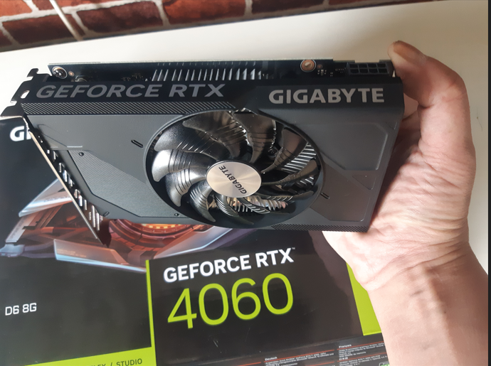

Na jeho pozadavky, kdyby slo vylozene o hrani her mi dava logiku vic AMD RX 7600/6700 ktera by tam mozna vlezla, ale v tomto pripade mi prijde nejzajimavejsi RTX 4000 series jako RTX 4060 s podporpou AV1 coz pro neho bude zasadni, jadra RT, DLSS, podstatne lepsi podpora NVENC + herni vykon nekde okolo RX 7600 (dle RT).
(i kdyz dle meho se RTX 4060 mela byt spis pojmenovana RTX 4050).
Nejake 4060 od GB z SF (Single FAN) ktery se muze zdat hlucny ale neni, je GIGABYTE GeForce RTX 4060 D6 8G, necht-li s tebou zpravidla souhlasim RTX 3050 se nehodi ani na hrani, na rending.
Ma tam 11Gen Intelu, takze kompatibility (MB ma zarucene BIOS UEFI, co sem tak dohledal o PCIe tak mela podporovat az Gen4 PCIe x16) i PCie 3.0 bych se nebal.

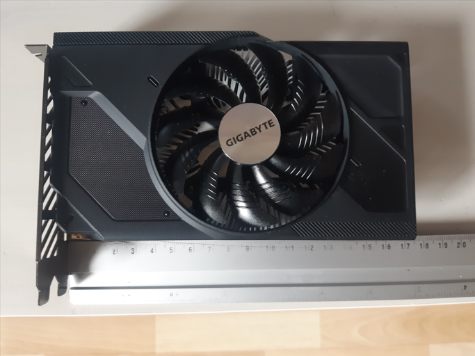

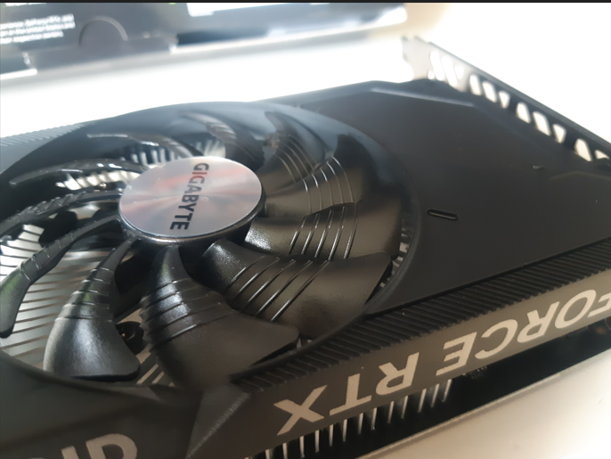

Co se tyce velikosti nakou Single FAN 4060 poruce mam a dle rychleho premereni by se do 18Cm na delku vlezt mel docela komfortne - 17.5Cm na delku +/-
[99852-rtx-gb-4series-3-png]
[99850-rtx-gb-4series-1-png]
S klasicky vroubkovanym FAN, i pri vetsi zatezi (nad 75% RPM) je stale docela ticha, proto jsem dal odkaz na tento model, mensi zkusenost s ni mam a u nabidek za korektni cenu by aji smysl davala.

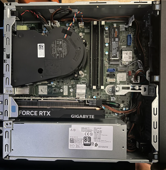

Na MB je CPU Intel 10Gen + Firmware UEFI, konektor na GPU mam taky staci cist, mozna jsi se potkal jen s SFF na i i3 3200 kde se v PSU toci jen mrtvy pavouci a ruzne mury.
Osazeny zdroj je 350W, dnes prisla RTX 4060 od Asus se spotrebou v zatezi : 115 W ).
Graficka kara tam sla docela jednoduse, sama se zacvakla takze se to obeslo bez nejakeho lamani.
Jen jsem dal do hornich rohu male kousky polystyrenu k udrzeni mezery mezi GPU a PSU.
