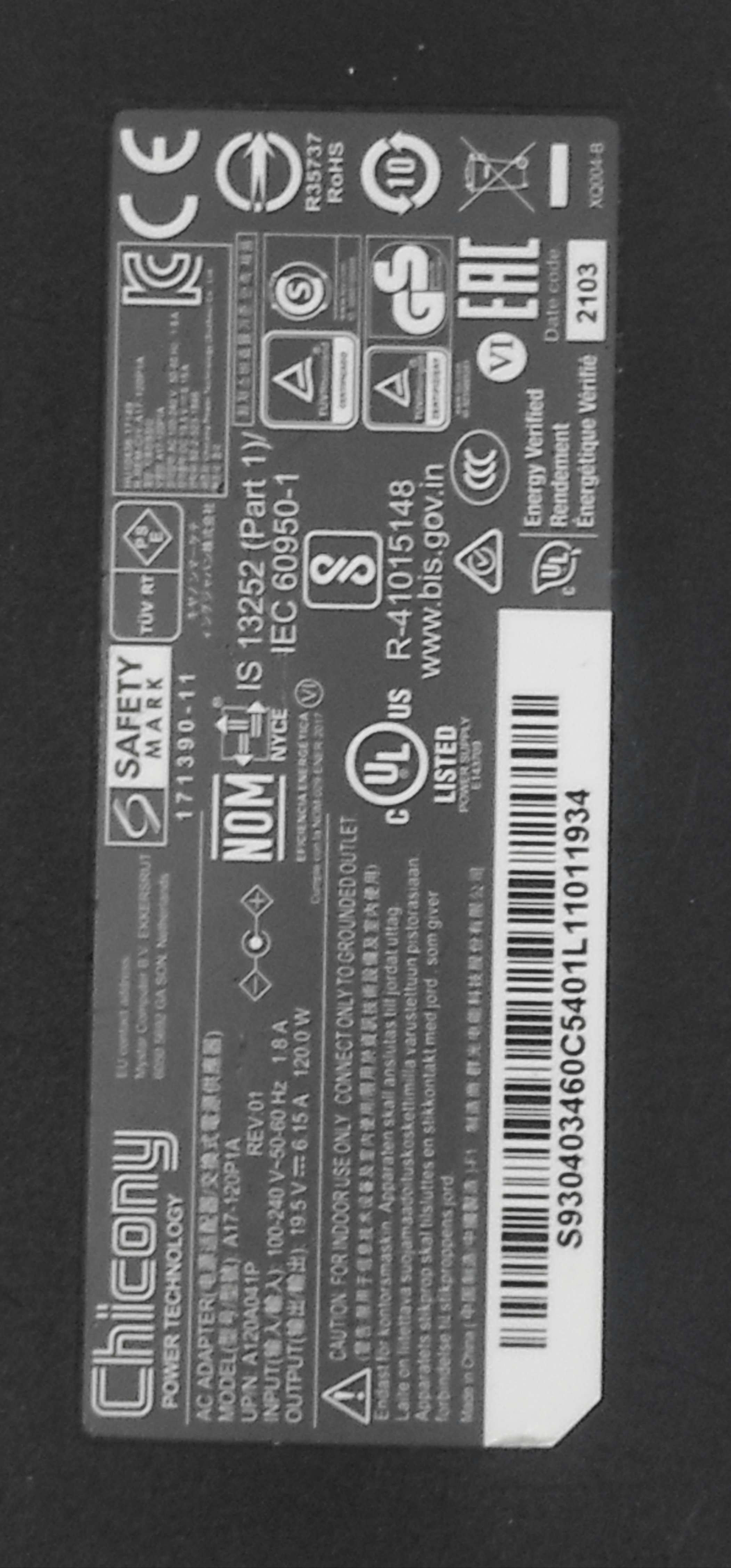

Napájecí zdroj je externí nebo intregrovaný? Jestli počítač "probíjí" a nesvítí kontrolka, tak bude…
host 17.04.2025 11:10
Zdroj je externí. Po zapojení kabelu se na pár vteřin rozsvítí kontrolka na počítači, pak zase zhasn…
Lali 17.04.2025 11:27
Lali
Ideálně někde sehnat (půjčit) jiný zdroj, snad to je nějaký typizovaný. Kdybys ofotil štítek a vloži…
host 17.04.2025 11:41
Klidně nějaký koupím, případně pak vrátím, moc by mi pomohlo, kdyby se to rozjelo. Je to tento...
Lali 17.04.2025 11:58
Lali
OK. 19,5V 6,15A 120W, bude záležet na koncovce. Ale nějaký univerztální adaptér pro notebooky by mo…
host 17.04.2025 12:09
Tak kabel objednán, vypadá to, že je to i ten úplně stejný, tak večer uvidím, jestli to klapne. Každ…

To je originální napájecí zdroj? Jaký je přesný typ toho modelu PC? Těch 120W na napájení všeho mně…

Počítač je tento: MSI Modern AM271P 11M-028EU AiO, i7, 16GB, 512 GB SSD, zdroj je originální, stejný…

Kým budeš kupovať nový zdroj, tak na tom pôvodnom zmeraj voltmetrom (alebo niekto , kto ho má) po to…

Tak to by měl asi stačit, skoro nic to nepapá, ale i tak jako první věc podezřívám napájecí zdroj. N…

To je originální napájecí zdroj? Jaký je přesný typ toho modelu PC? Těch 120W na napájení všeho mně přijde hodně na hraně.
Počítač je tento: MSI Modern AM271P 11M-028EU AiO, i7, 16GB, 512 GB SSD, zdroj je originální, stejný od zakoupení. Zkusim nový zdroj a uvidím. Běželo to dva roky a měsíc zcela bez problémů, jsem běžný uživatel, do šrotu se mi to ještě házet nechce , pokud se vzpamatuje :-)
Tak to by měl asi stačit, skoro nic to nepapá, ale i tak jako první věc podezřívám napájecí zdroj. Navíc jeho výměna je téměř bez práce. Pokud by byla vadná deska, bylo by to horší.
