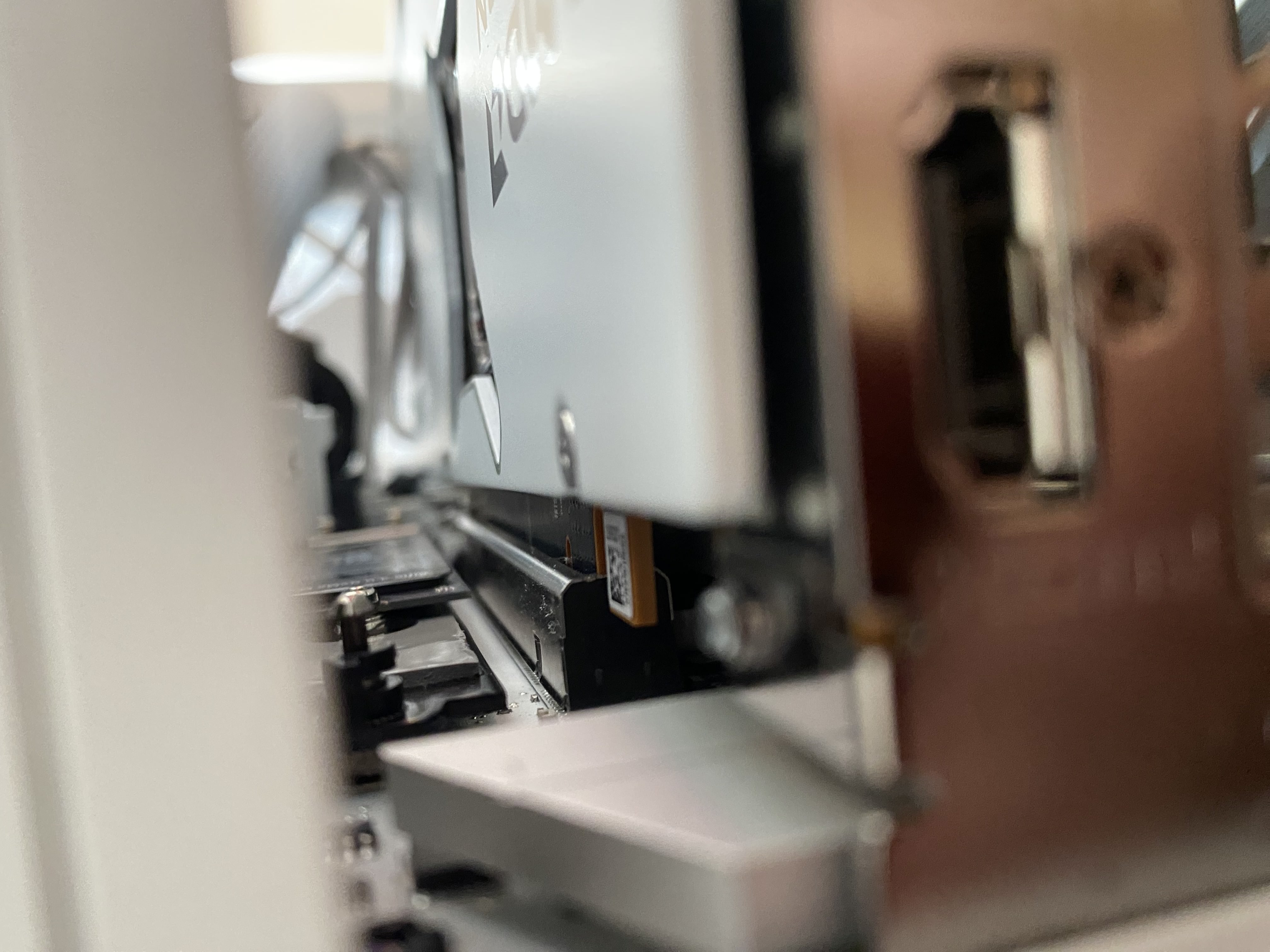

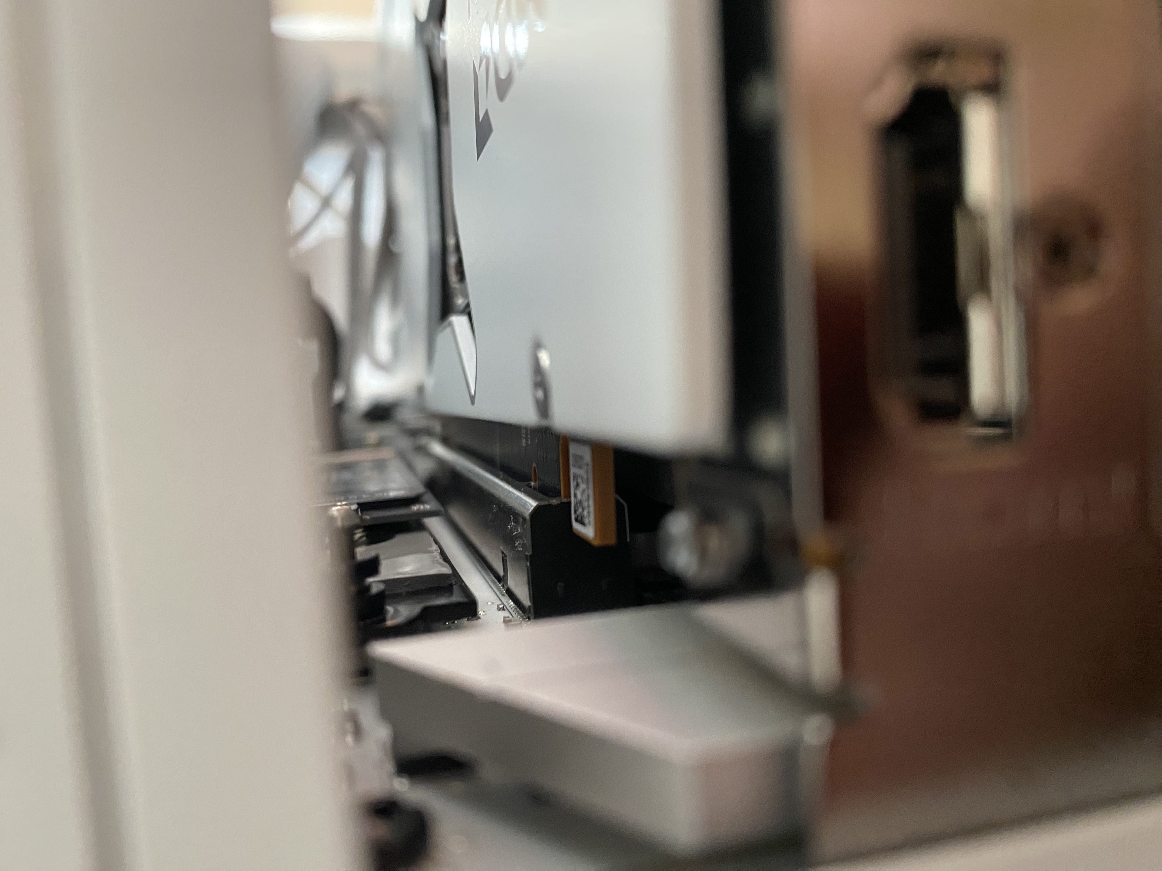

Vies poslat fotku ako velmi je grafika nedocvaknuta ? M.2 Kryt ked prekaza, ked ho das prec tak by s…

To jsem se pokoušel, ale není to na té fotce bohužel moc vidět

ked tam nieje ziadna fyzicka prekazka aby si nieco ulomil tak skus najprv cvaknut na doraz kartu, za…

Case mám tenhle, NZXT H7 Flow RGB (2024) All White, napadlo mě to, jestli nezkusit grafiku ještě něj…

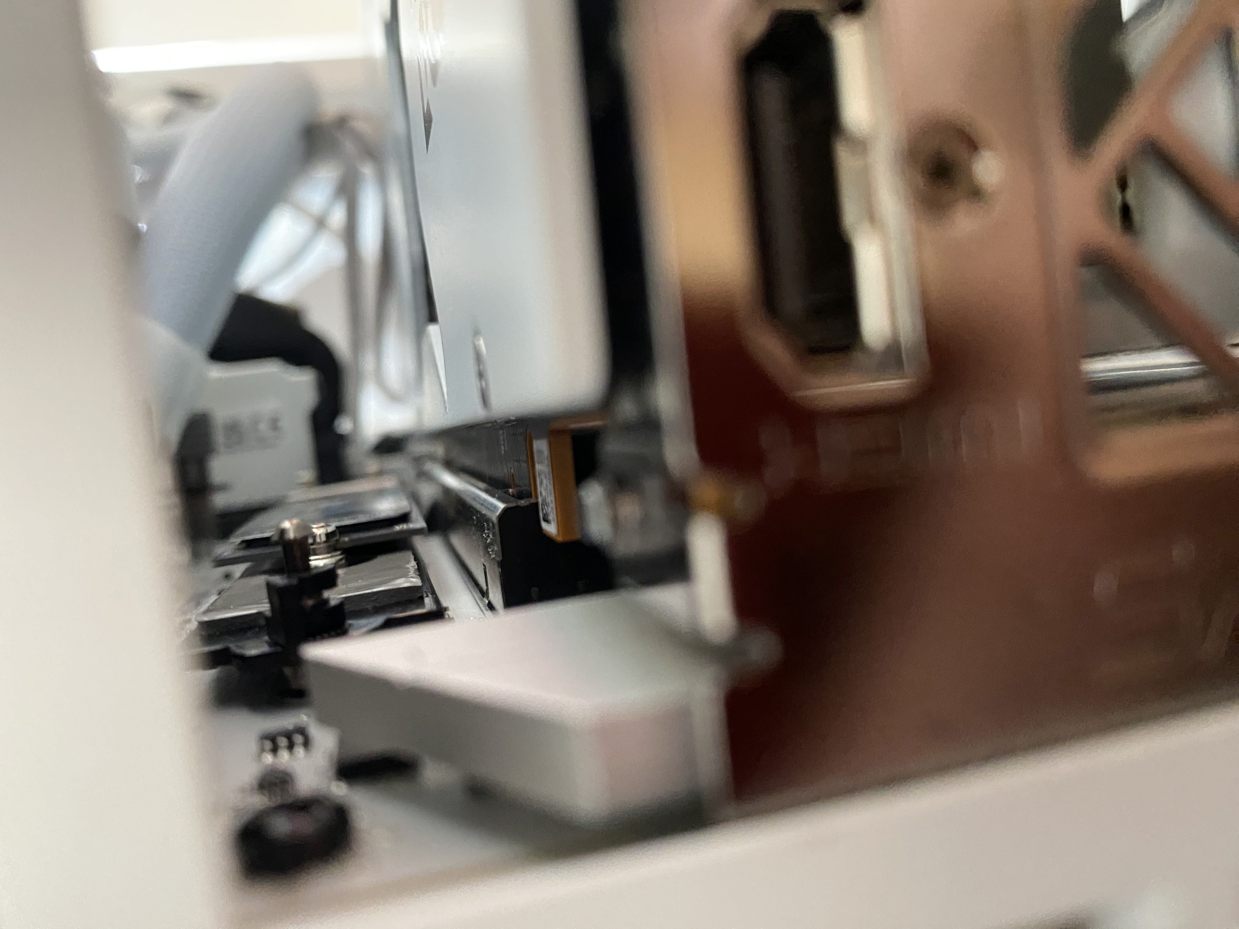

Zde sem vyfotil jak je zasunutá grafická karta, stačilo sundat M2 kryt, ale dle fotek mi přijde, že…

Dávat sem fotku ve formátu HEIC v rozlišení 3024x4032 není dobrý nápad!

Dával jsem to narychlo, omlouvám se, mám fotku upravit na jiný formát?

https://imgbb.com/ .jpg .bmp staci :)

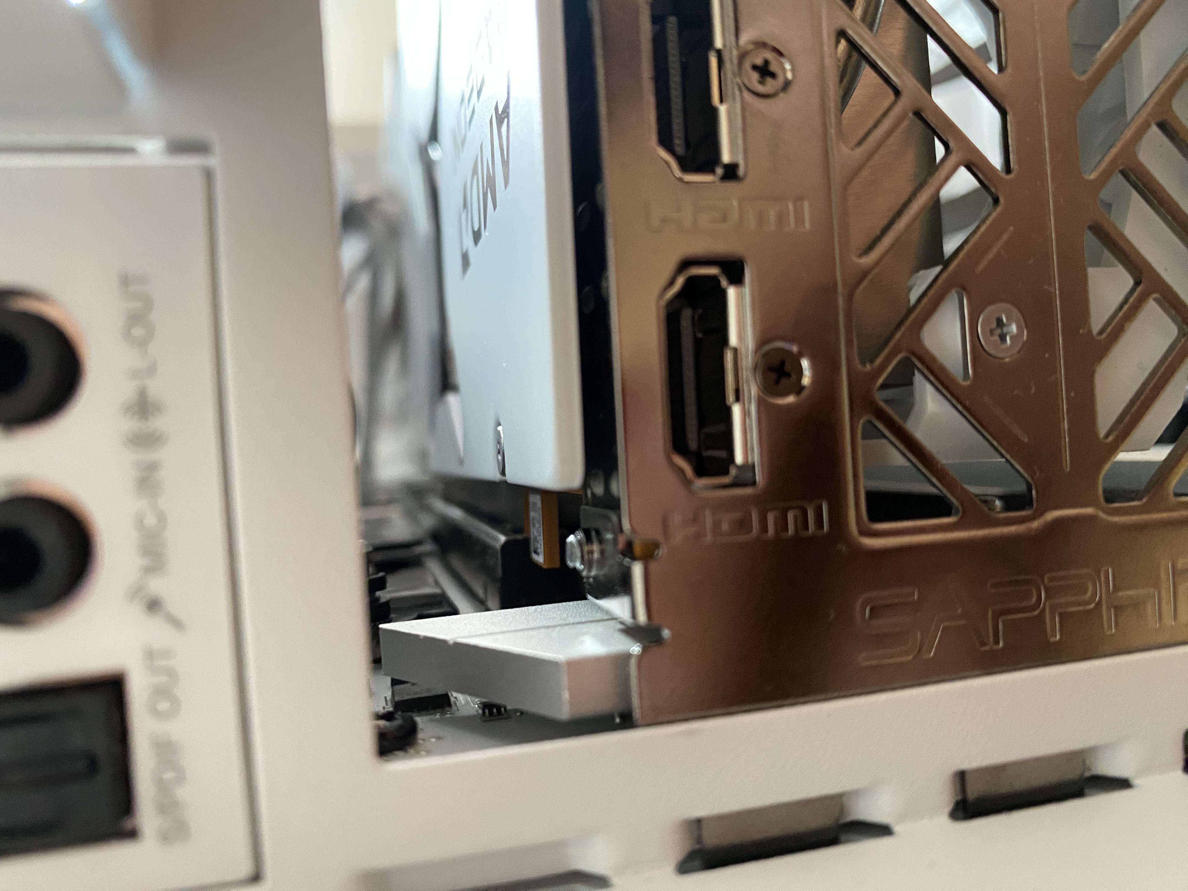

Tady jsou fotky v jpg, doufám, že to bude lepší, jsou to fotky jak je GK zasunutá v PCI slotu.

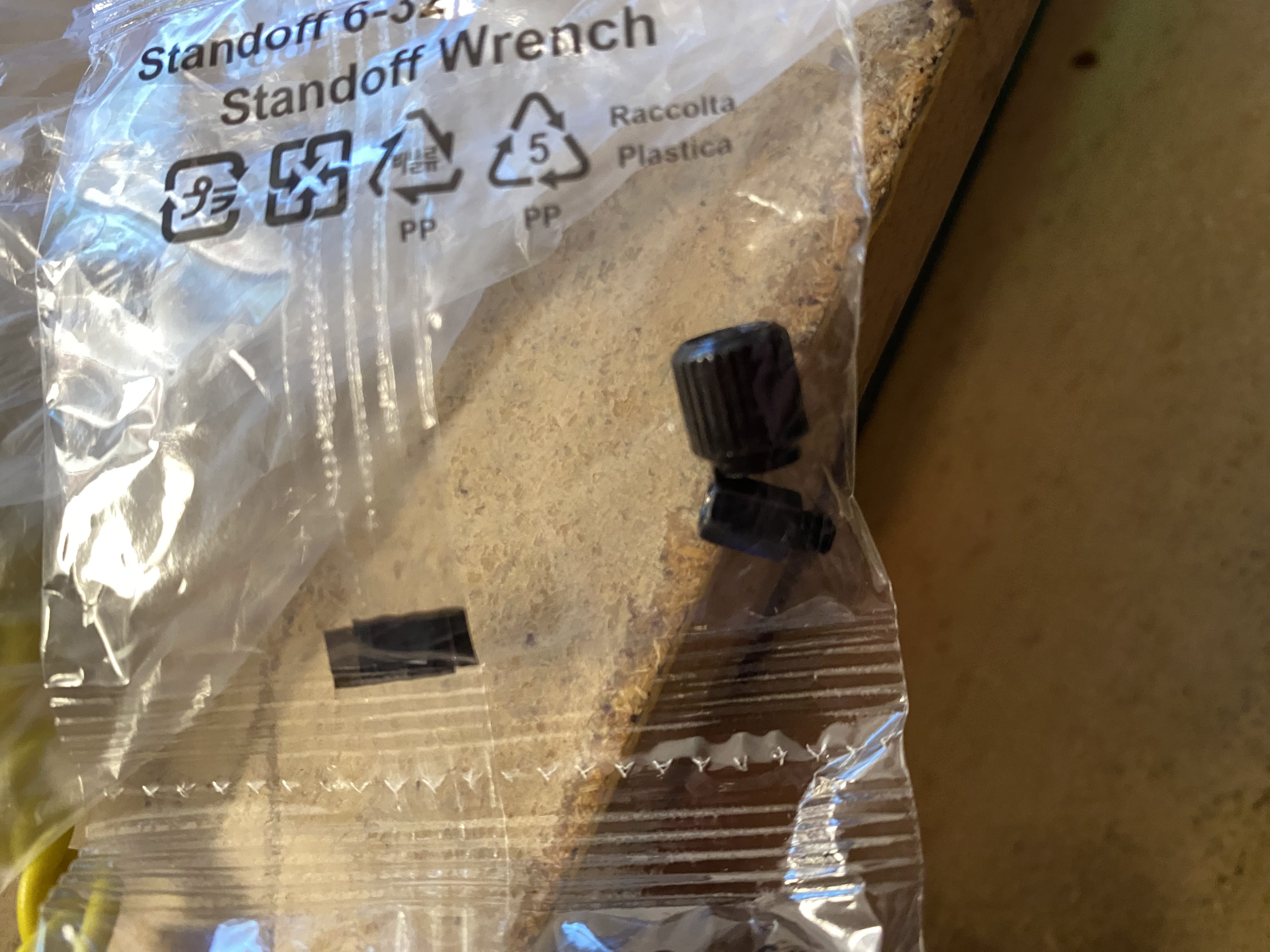

Ked som si nedavno objednaval novu Maticku , dost ma prekvapilo ze som nedostal k nemu 5 skrutiek a…

Tohle vypadá jako on dle fotky, ale je tam jen jenom jeden

hej, ale malo by ich byt 5 kusov minimalne...

tak zohnat distancne skrutky na maticnu dosku 5-6ks... rozobrat dosku od Case...pripevnit a posklada…

možná někde budou, ale netuším kde, to zrovna dělal otec tu desku a dával tam právě jiné než co jste…

tak hop, zistit ci su tam, ked ano, treba dlhsie...skus zeleziarstvo....su to Distancne skrutky na m…

vsak tu kartu mas skoro uplne vonku.. pripada mi to ako chyba Case a ten bocny plech na karte ti blo…

jestliže nic nebrání zasunutí na doraz, jen zvlášní bracket zrovna u tebe, už to nedává smysl.. ale…

pcie má jen podélné kontaktní plošky, nemá mix plošek nad sebou, takže hloubka zasunutí na kontakt n…
lední brtník 29.04.2025 17:49
ono to nešlo ani víc, jak byla ZD kompletně vyndaná, to bylo maximum vsunutí u GPU, jak jsem zmiňova…

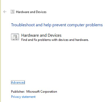

Misto hledani v logu, spust z WIN+R prikazoveho radku diagnostiku zamerenou na HW : msdt.exe -id DeviceDiagnostic
[99896-hw-png]

ono to nešlo ani víc, jak byla ZD kompletně vyndaná, to bylo maximum vsunutí u GPU, jak jsem zmiňoval v některých předešlých odpovědích, tak jsem sundával i všechny různé krytky a víc to zasunout opravdu nešlo, zkoušel jsem to u obou GPU a výsledek stejný, pak jsem dal zpět krytky a všude byla rezerva cca 3-5mm, možná i víc, je to jen můj odhad. GPU je opravdu zasunutá maximálně, víc to nejde, můžu teoreticky zkusit pak vsunout do jiné desky, ale k tomu se nemám momentálně jak dostat.
Zkoušel jsem tenhle problém vyhledávat v zahraničních článcích a našel jsem spoustu lidí, kteří popisují stejné problémy, které jsem měl já, i po dostání nové karty problémy přetrvávaly u některých lidí, měli stejné šedé artefatky a při "gaming session" se jim počítač kompletně zasekl, byly to různí výrobci GPU, např ASUS, Sapphire, XFX. Takže bych to viděl na nějaký problém u AMD, který má celkem dost lidí.
