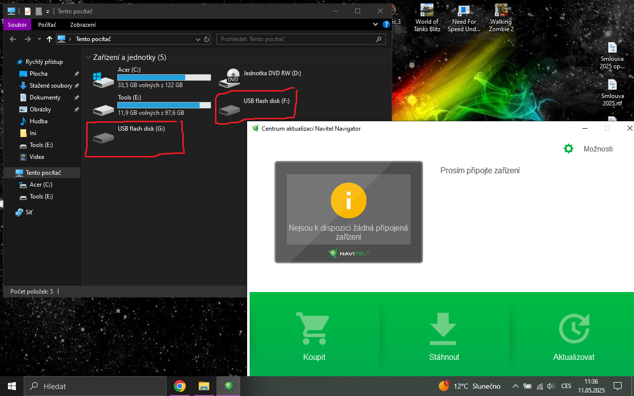

Dobry den, mám problém, aktualizoval jsem mapy ve zmíněné GPS ovšem v 85% mě GPS napsala "vadny kabel (anglicky překlad) " vypla se a zapla, celou dobu mě Aplikace GPS viděla i po odpojení a připojení, aktualizoval jsem vše tedy znovu (s jiným kabelem). vše se povedlo. ovšem teď aplikace stoji na logu Navitel. podle webu mám možnost ji smazat a dat do tovarního nastavené ( nahraje si sama svůj puvodni SW bez map) ale tady začina problém ted jsem připojil GPS ( k PC ovšem program od navitelu GPS nevidí (viz obrazek) k tomu není možnost fotmatovat disk podle návodu obnovy, nevěděl by někdo jak se s tím poprat?
Edit: F: má být paměť navitele a G: je slot na pametovou kartu kterou v GPS nemám.

Spravca diskov vo windowse vidi tu pamat navitelu ako diska a da sa tam vytvorit particia? ak ano, v…

Ahoj, díky za odpověd, každopadně už jsem zkoušel jak v PC tak i ntb, kabel jsem zkoušel také jiný,…

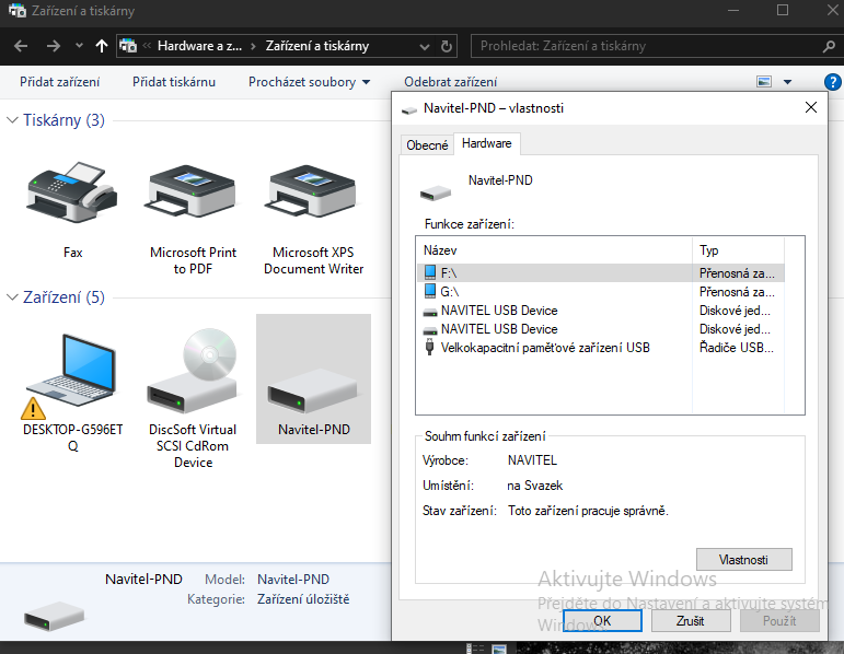

Dobře ale proč se tedy ukazuje aspon "šeda ikonka" flasdisku? že bych mohl poškodit flashdisk tim že…

Mě totiž zaráží že PC ho "vidi" ale program ne

Navigace může mít "datový" oddíl, který je vidět a systémový, který je v háji (proto nebootuje). Mož…

Ano mám, každopádně ve spravci mám hledat přesně co?
PavelWer 11.05.2025 15:39
PavelWer
Zda nějaké zařízení nemá problém.
dsa 11.05.2025 15:58
dsa
Bohužel ne
PavelWer 11.05.2025 16:08
PavelWer
To vypadá bledě ... asi jen firemní servis, což se asi nevyplatí. Nemá to nějaký skrytý reset? PS:…

Spravca diskov vo windowse vidi tu pamat navitelu ako diska a da sa tam vytvorit particia? ak ano, vytvor cez pravy klik a skus naformatovat.
Ak nie, vyskusaj, ci sa to rovnako chova v inom pc, skus povodny kabel. Ak to bude blbnut aj v inom pc aj s inym kablom, je mozne, ze navigacka ma iny problem a bude potreba jej servis...co moze stat rovnako ako kupa novej.
Ahoj, díky za odpověd, každopadně už jsem zkoušel jak v PC tak i ntb, kabel jsem zkoušel také jiný, disk se formatovat nedá nevidí ho jako "svazek" když se pokouším to načíst ma velikost 0MB, jen mě nejde dohlavy že včera vše proběhlo v pořádku a teď najednou ntb ani PC jej nevidí a neukazuje disk jako disk ale jen tu šedou ikonu a píše že pracuje správně.
"prebehnut" navonok mohlo a v skutocnosti neprebehlo. Pobabralo sa to a po restarte to nevie nabootovat, mohol umriet ten "disk", co tipujem ze je flash pamat pripajkovana na doske tej navigacky. Mohlo sa stat milion veci.
Dalsi krok v diagnostike by som videl rozobrat to a pripojit sa na nejaky JTAG ci Serial port, ak tam su vyvedene kontakty. Aby sme zistili, ci navigacka vobec zije a snazi sa startovat. Nic pre bezneho uzivatela, na toto je treba vybavenie a vedomosti.
Navigace může mít "datový" oddíl, který je vidět a systémový, který je v háji (proto nebootuje). Možná potřebuje speciální driver (ale to by si asi řeklo). Máš "Zobrazit skryté a systémové soubory"? Podívej se i do Správce zařízení.
