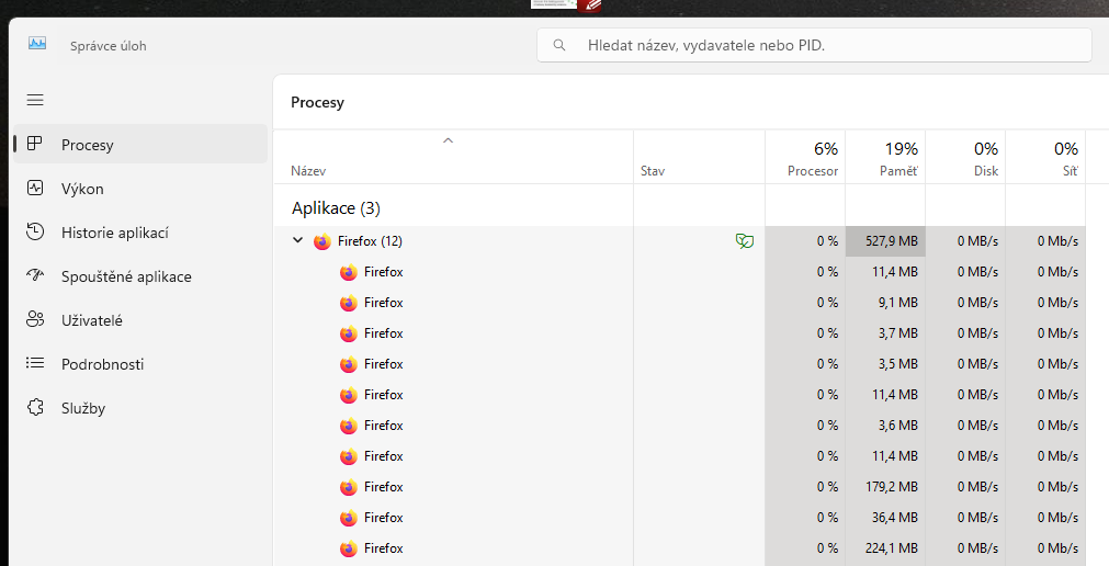

Ze mě neznámého důvodu se najednou FF nespustí v normálním okně, ale spuštěný je. Viz screen správce úloh.

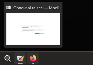

Plus dtto náhled oken dole na liště. Dělalo to i s jiným náhledem, nejen ohlášením pádu. Dá se to nějak napravit bez přeinstalace? Nechci ztratit data. Asi zálohou původního profilu a pak vyzobat vše manuálně? Co ale když zkopíruju znovu to, na čem to padlo? Díky za radu.
