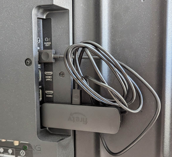

o alternativĕ typu Amazon 4K TV Stick si neuvažoval?
Napaji se z USB TV stačí ho píchnout do HDMI.
Je certifikovaný (L1), přední poskytovatele jako Netflix, Prime etd jsou už předinstalované. Podora Dolby/Vision.
Pomĕrnĕ často sou na Amazonu ve slevách
Zrovna jsou ve slevach (z 80€ na 59.99€) proto bych zvazil tu nejvykonejsi verzi : Amazon Fire TV Stick 4K Max streaming device, supports Wi-Fi 6E
Zapojeny nejde v podstate videt, v zavazadlech nezabere misto a kabel USB-C muzes v podstate pouzit jakykoliv.

PS: Ale Xiaomi Mi TV Stick 4K je take dobra volba, jde take o certifikovane zarizeni a o proti Amazonu, Xiaomi jede na OS Android TV ktery osobne preferuji pred zavrenym FireOS..
