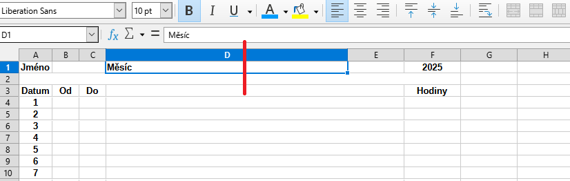

Poradíte mi jak změnit v Libre Office velikost buňky nezávisle na okolních? Potřebuji buňku 1D stáhnout z leva k té červené lajně a zároveň sloučené buňky 1BC roztáhnout k té červené lajně.
Nejde mi to protože se mi vždy roztahuje i celý sloupec C což nechci.

Ťažko pochopiteľný dotaz, ale rada je univerzálna:
Vhodné množstvo stĺpcov s rôzne a vhodne pozlučovanými bunkami.
Ak si s touto radou neporadíš, skús rukou načrtnúť stav pred a stav po, ale nielen prvého riadka (lebo spomínaš 1D a 1BC... či ostatné riadky detto?)
Sloupec musí být stejně široký ve všech řádcích.
Wikan 30.05.2025 15:33
:-( A poradíš jak dosáhnout toho konkrétního stavu který potřebuji?
Darina Lakovičová 30.05.2025 15:36
Darina Lakovičová
Udělat tam více sloupců.

Ťažko pochopiteľný dotaz, ale rada je univerzálna: Vhodné množstvo stĺpcov s rôzne a vhodne pozlučov…
robert13 30.05.2025 21:09

Děkuji. Podařilo se.

Osobne keď ja robím s tabuľkami tak som asi možno divný, ale vždy stĺpce a riadky beriem ako GRID sy… poslední
Ale 03.06.2025 20:15
Ale
Osobne keď ja robím s tabuľkami tak som asi možno divný, ale vždy stĺpce a riadky beriem ako GRID systém, a reálne teda vždy nastavujem na každý stĺpec a riadok úplne rovnakú veľkosť, a keď riešim tabuľku, kde chcem niečo širšie alebo užšie, dlhší riadok alebo kratší, vždy zlučujem bunky a len pomocou zlučovania buniek vytvorím akýkoľvek layout tabuľky aký potrebujem. V podstate ako keby som kreslil tabuľku do štvorčekového zošita, a teda reálne beriem stĺpce a riadky len ako súradnicovú sústavu a nie bunky tabuľky. Z mojej osobnej skúsenosti mi ale táto metóda vyhovuje najviac a nikdy som nemal problém vytvoriť akýkoľvek layout tabuľky. Možno do určitej miery aj preberám princíp z CSS (Grid system, Bootstrap...). Skutočne som ešte nemal tabuľkový zošiť kde by som mal akýkoľvek stĺpec či riadok širší než iné. Navyše tento systém je veľmi flexibilný, keďže v prípade budúcej zmeny, nemusím riešiť šírku stĺpca v každom riadku ale len si zlúčim/rozdelím bunky v špecifickom riadku kde zmenu šírky chcem.
