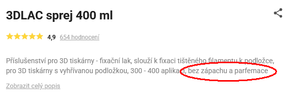

3D Lac je lepsi matros :D
jjj 24.09.2025 19:40
jjj
Jistě. :-p [100549-3dlac-png]
host 24.09.2025 19:44
3DLAC mám taky, to je lepidlo ve spreji, ale už to nepoužívám, stačí desku očistit tím propanolem a… poslední

3DLAC mám taky, to je lepidlo ve spreji, ale už to nepoužívám, stačí desku očistit tím propanolem a to stačí. Mám PEI podložku. A 3dLAC úplně bez zápachu není, smrdí to nasládle.
