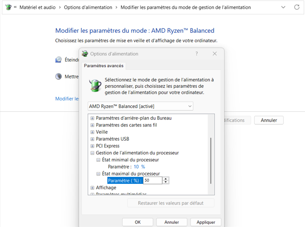

Ano, pre serfovani, Youtube si uprav "napajeci rezim" pro usporny chod a nizke teploty.
Staci si vybrat z jiz nekterych mimo "Vysoky vykon" ktery budes pouzivat na hry = vykon.
[100224-power-suply-temp-png]
Frekvence CPU pujde samozrejme dolu, ale na benou cinost rozdil neuvidis.
Pak si s tim pohrej a nastav dle svich pozadavku.
Kdyz tam jak je na obrazku 50% zadas 99% tak dosahnes "Stock" Taktu ale bez "Turba coz u Intelu casto dela ty privaly tepla s vysiho TDP". (min nastav 10% max 75%). Vse ostatni nech jak je vcetne PCie.
Snizeni teploty muze byt srasticke. U AMD nastavenni 99% automaticky dezaktivuje PBO, u Intel Extra Turbo vcetne P-Cores, uz de mas podstatne mensi V-Core, na 50-75% (windows nastavi stejne skoro stejne max Hz jelikoz jemne doladeni neumi)
POZOR na inverzni, teda na tzv negativni nastaveni : [MIN CPU] musi mit vzdy nizzsi hodntu jak [CPU MAX]
Po CPU muzes doladit GPU, ale zde bych doporucil misto te debilni Nvidia APP pouzit Nvidia Legaci Panel a adekvatne nastavil usporu energie pri nizkem uziti a IDLE..
Minimalne prepni s "performance" → "Normal" (vykon → normal)

Rychle to muzes vyzkouset, jestli mas v PC CPU-Z klikni na "STRESS" co je vedle policka benchmark.
Tim se zatizi vcechny vlakna CPU na 100% (maximalni zatez). pominute-dve minimalne zkus pak aktivovat ten vytvorenej "POWER PROFIL: CPU MIN = 10% & CPU MAX = 50/75%" o kolik ti pujdou C° dolu.
