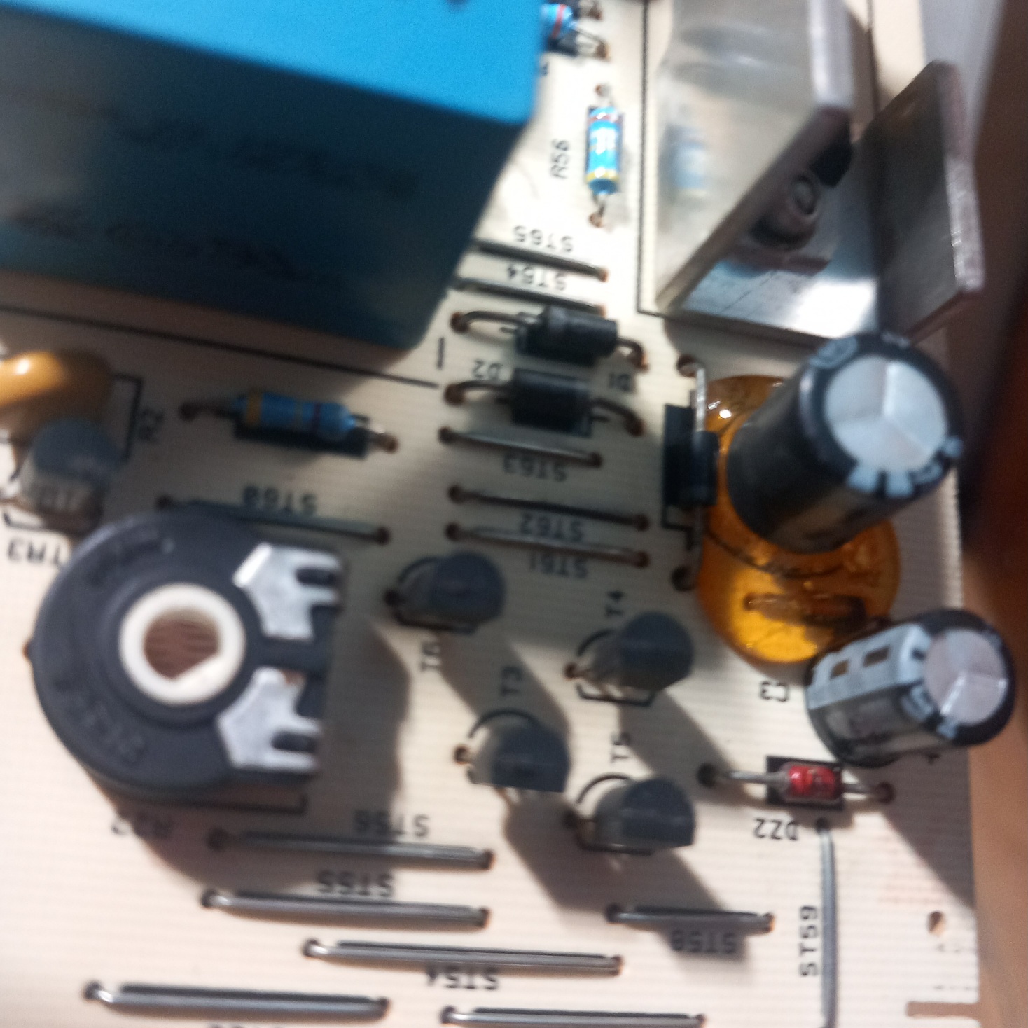

divne, neumim se rozhodnout. kdyz neni nafoukly vrch, mel by byt elyt povylezly dole, ze to tamtudy…

Nevypadá to ... určitě toho tam není tolik :-)

Vypadá to jako zalité epoxidem. Ale kdo a proč by to dělal? Že by zafixování kvůli studeňáku? Jakou…

Jeto vytekly kondik? Ne. To co vidis bude "epoxidova pryskyrice" ktera jde pomerne rychle identifik…

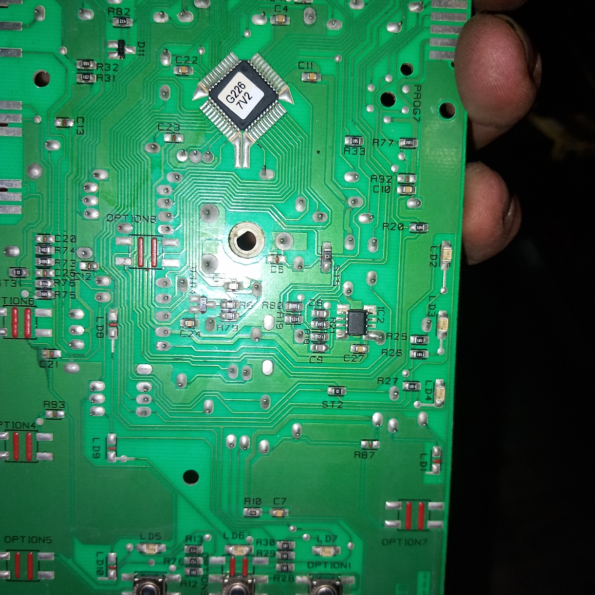

Konkretne jde o ridici desku pracky,to mi asi stacilo jako odpoved a pridam jeste jeden dotaz ty sem…

Na té fotce žádný černý fleky nevidím.

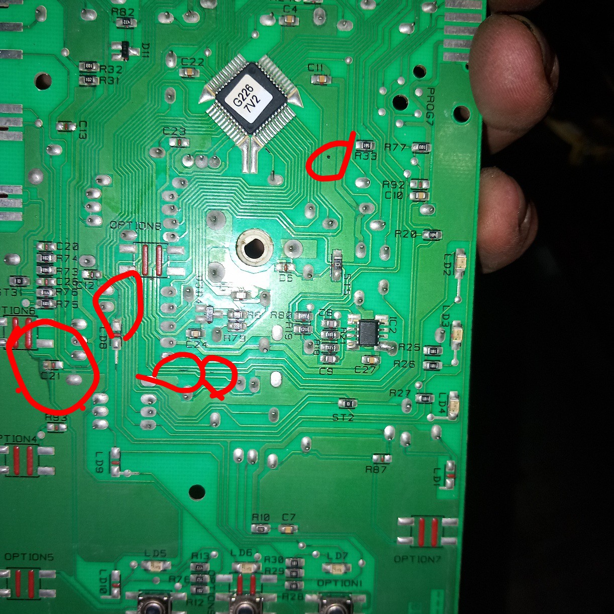

Tady?

Tohle musí vidět někdo naživo ... některé součástky hřejí a nechá to (neškodnou) stopu i na druhé st…

mě to připadá neškodné. spíš na horní straně - je to sice dost rozostřené - mi povrch některých sou…
brum brum 05.08.2025 12:41

Tos měl napsat hned ... ten kond je velký a těžký a je to epoxid, aby se neuklepal při ždímání. Na…
kdyz neni nafoukly vrch, mel by byt elyt povylezly dole, ze to tamtudy vyteklo.
je blizko chladice, ten ho mohl prehrat.
asi bych shanel takovy kond na vyssi teplotu a radsi ho vymenil.
skôr dodatočne izolovaný spodok kondenzátora,pokial reálne vytečie elektrolyt, obvykle pri styku so vzduchom kryštalizuje,nezostane v takomto stave,ale možné je všetko,dobré by bolo tie súčiastky premerať,či ukazujú to,čo majú,tam sa obvykle dá určiť s istotu,či sú K.O.....
Ne.
To co vidis bude "epoxidova pryskyrice" ktera jde pomerne rychle identifikovat diky te tzv medove barve casto se sni v IT potkas u PSU/PC zdroju (u spinacu), nebo u zarizeni s vyssim napetim a podobne.
Silikonova ma jinou barvu, zpravidla pouzivane k lepsimu upevneni.
Ono se to muze zdat jako hloupost, ale kondenzatory dokazou mikro-vybrovat jde o tzv Piezoelektrický jev -- presny nazev jsem musel vygooglovat na Wiki -- a tim se casem uvolnit, proto ke spevneni nebo vyhnuti se zkratu s jinym komponentem zalevaji pro lepsi odolnosti (fixaci), izolace vcetne te elektricke aby se "netukli" dve ruzne soucastky, td.
viz WK
- Piezoelektrický jev se tranzistorů se týká především využíváni schopnosti piezoelektrických materiálů generovat elektrické pole při mechanické deformaci – nebo naopak se mechanicky deformovat při působení elektrického pole.
- Piezoelektrický jev může v kondenzátoru – například v napájecím zdroji (PSU) – působit nepřímo, a to hlavně v speciálních aplikacích, kde se využívají piezoelektrické materiály jako součást konstrukce nebo řízení obvodu. V běžných kondenzátorech v PSU se však piezoelektrický jev nevyužívá cíleně, ale může se projevit jako vedlejší efekt.
- Při rychlých změnách napětí (např. v spínaných zdrojích) může docházet k mechanickým vibracím kondenzátoru → vzniká zvukový efekt (tzv. pískání kondenzátoru).
Tady ale nejde jen o to. (v kondenzátoru je pro izolační vrstvu používan dielektrický materiál)
Například ty keramické kondenzátory používají tzv "piezoelektrické keramické materiály", které mohou při rychlých změnách napětí jhakov PSU v PC mikrovibrovat a vytvářet pisklavý – to je kupriladu zrovna vedlejší efekt piezoelektrického jevu
Na piezoefekt v izolantu v elektrolytech jsem nikdy nenarazil, nic o tom snad ani není nic známo. Jak se z prosté tazatelovy otázky dokáže vyvinout pitomá debata. Přitom stačilo napsat něco ve smyslu - vypadá to na nějakou fixační hmotu, vyteklý elektrolyt vypadá úplně jinak, rozlézá se po okolí a je silně korozivní.
spíš na horní straně - je to sice dost rozostřené - mi povrch některých součástek připadá hodně zašlý, možná zkorodovaný. nedostává se tam vlhkost?
výrobce má asi normálně navržený plošák, aby tam byly bezpečné vzdálenosti a s nějakým prostředím počítá.
jestli ten plošák ani nesmrděl po spálenině po vytažení, může být problém mimo regulátor.
