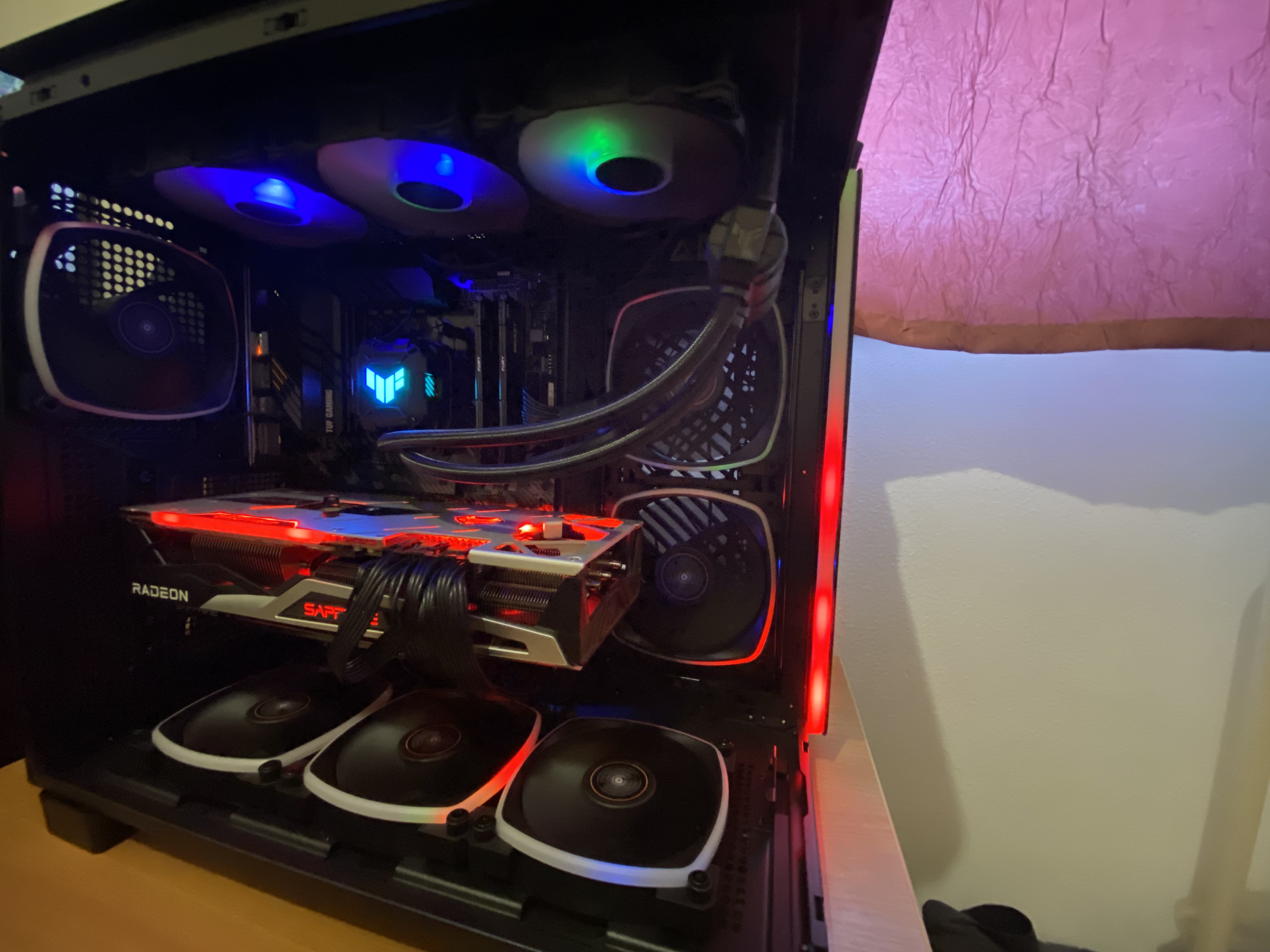

Zdravím, koupil jsem silnější zdroj 1000w protože s 850w mi grafika dělala brikule v ue5 hrách a tak jsem ho vyměnil. Jakmile jsem pc zapnul s novým zdrojem tak se zajiskřilo ve 12ti pinové zdířce na desce, počítač nabootoval, hned jsem pc vypnul, zkontroloval kabely a zkusil znovu. Opět se trochu zajiskřilo tak jsem vrátil 850w zdroj. Počítač sice běží ale přestalo svítit rgb osvětlení celé bedny včetně ventilátorů, respektive svítí slabounce a jen některé části. Mám obavy že se spálil interní rozbočovač v bedně na kterém jsou osazeny všechny rgb kabely ventilátorů z bedny + rgb bedny + rgb chladiče cpu (chladič cpu svítí normálně), anebo se zničil ADD gen 2 slot na desce pro rgb kabely. Moje setava:CASE Montech 95 pro Deska Asus tuf gaming B550plus, PSU Aorus elite 1000w platinum (nový) a Corsair 850w (starý),RAM 2x 16gb 3600mhz ddr4, GPU AMD Radeon RX 6900XT. Díky za rady.

Odpoj tu RGB karabicku co mas z druhe strany PC, nebo co tam mas ? (jestli myslis tu krabicku typu ARGB et PWM HUB kde nastrkas vsechny konektroy FAN/RGB) a zkus to znovu.
Jestli nemas vylozene nejak komplikovane chlazeni nebo neco, tak celou MB desku vytahni ven, a podivej se na druhou stranu desky na plosne spoje v okoli kde je te ten jiskrici konektor.
V pripade ze bude dal jiskrit i bez toho HUB a ven z PC sasi uz bych na to nesahal. Reklamace, vymena, servis, zalezi ..
Jen pro jistotu, ten ATX napajeci kabel uz byl zapojen, nezasunoval jsi ho nahodou za chodu se spustenym PSU ?
Nějakou dobu jsem se v tom šťoural a zjistil pár věcí. všechny kabely byly osazeny při vypnutém psu i s vytaženým power kabelem. Udělal jsem nejspíš chybu v tom že jsem použil sata kabel ze 850w zdroje k tomu novému 1000w protože mi k němu dali jen jeden a já potřeboval minimálně dva. Zjistil jsem že když napojím rgb ventilátor přímo na desku add gen2 slot tak také nesvítí, ale když tam napojím rgb chladiče tak ano, pokud tam napojím rgb panelu bedny tak ne. Postup byl následující: PC bylo vypnuté z předešlého dne, vypnul jsem přívod proudu (l/0), odpojil kabely, vytáhnul veškerou kabeláž 850w zdroje, osadil kabeláž 1000w zdroje, pote jsem zjistil že jeden sata kabel postrádám, připojuji tedy sata kabel ze starého 850w zdroje, napojím konektory myš, obrazovka atd, zapnu přívod, stisknu zapnutí pc začínají jiskry ve 12ti pinové zdířce (napájení desky), ihned jsem vypnul přívod proudu, odpojil jsem náhradní kabel ze 850w zdroje a postup opakoval, znovu se zajiskřilo ale už ne tolik jako předtím, počítač nenabootoval protože nestandardní předchozí vypnutí, bootuji manuálně, poté pc vypnu a vrátím vše do původního stavu, systém běží bez problémů ale přestali svítit veškeré rgb na ventilátorech a na panelu bedny, svítí v pořádku jen chladič který se taktéž zapojuje do add gen 2. Vůbec netuším co se stalo. Díky za odpověď.
Ne použil jsem jen kabel sata z 850w zdroje na ten 1000w, ale bylo mi řečeno že sata větev nemá na kabel vliv. Ale vrtá mi hlavou, proč ventilátor samotný napojený na desku add gen 2 rgb nesvítí ale když na ten slot napojím rgb od chladiče cpu tak ten svítí, no a když na to napojím rgb kabel od panelu bedny tak taky nesvítí
